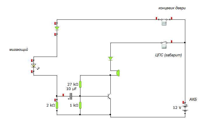

Вчера буквально , на стоянке (на работе) стоит жигуль с включенными фарами ... И никого ...
Видимо , торопился чел , забыл выключить ...
"Склеил" я ещё одну "ненужную лампочку" :nice: своей Волге . Схемка - элементарная :
При открывании водительской двери (и включения плафона ) - включается мигающий светодиод . :dance:
А при включенном габарите , и открывании двери(водительской) подключается зуммер , и прерывисто пищит . :overhappy:
Это с целью - не забыть габарит(да и фары тоже ) выключить , когда выходишь из машины (особенно , когда торопишься ) . :maddude:

Класный прибамбас, только звук, как на меня нужно поярче, в БМВ там такой ужасный звук, что сразу ищеш что не так :lol:
Поблагодарили: 239 раз
Re: Анкета Scy.thian
#105
Сообщение Scy.thian » Ср окт 27, 2010 14:26 pm
-=NASCAR=- писал(а):Класный прибамбас, только звук, как на меня нужно поярче, в БМВ там такой ужасный звук, что сразу ищеш что не так :lol:
Паша , я звук приглушил . :wink: Жена пугается , если не приглушить ...

Сообщение Scy.thian » Ср окт 27, 2010 16:28 pm
-=NASCAR=- писал(а):ааа))) Вот оно что :verynice: Тогда - :regard: во всем!!
Гы . Аналогично :regard:
Подключение показывать ? Или никому не интересно ?

Сообщение -=NASCAR=- » Ср окт 27, 2010 17:05 pm
показывай :) Как это не интересно! Особенно интересно, когда ты крутишь рукоятку регулировки подсветки, светодиод загорается - зачем?
#109
Сообщение Scy.thian » Ср окт 27, 2010 17:21 pm
-=NASCAR=- писал(а):показывай :) Как это не интересно! Особенно интересно, когда ты крутишь рукоятку регулировки подсветки, светодиод загорается - зачем?
Потому , что с целью упрощения (можно и устранить данное явление) подключено к ЦПС , на вывод плафона, куда приходит и провод от концевика двери . Поэтому и при включении плафона салона загорается светодиод.
Не мешает . А для устранения такого явления - нуно диод (по цепи концевика двери) вкинуть , тогда только от двери будет работать .Посмотрим , будет мешать - вкину диод .
Вот :
Это точки подключения плюса (на схеме - выключатели так-же подписаны )
И масса на приборку.
