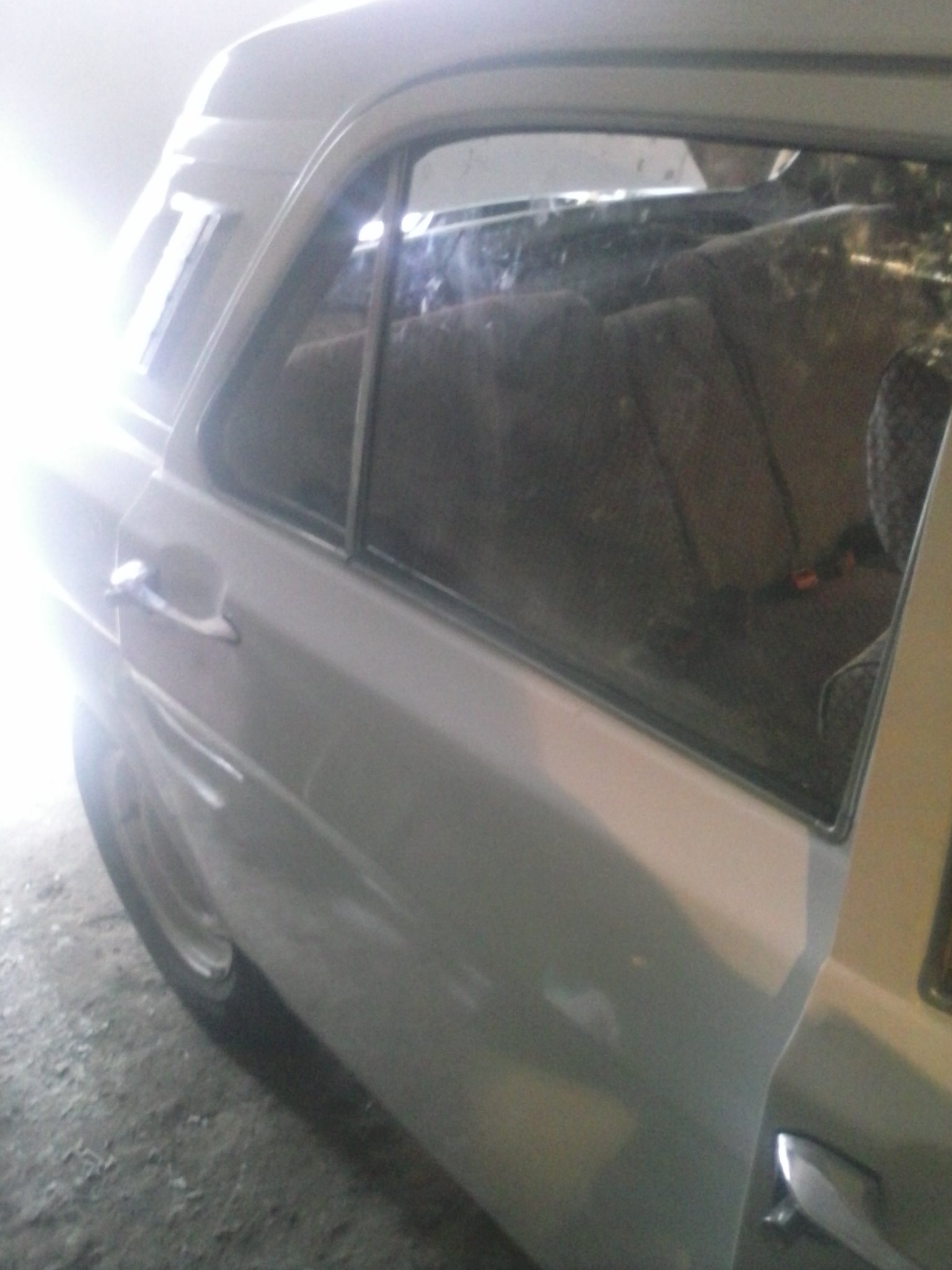

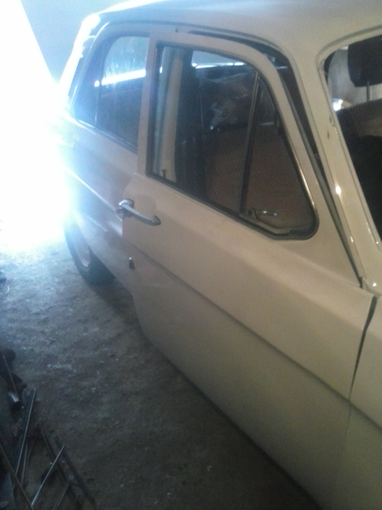

вот и прошел почти год с момента моего последнего сообщения )
на волге были заменены пороги в сборе, двери комплект, задние крылья ну и кое-какая мелочевка из навесного.
сейчас уже все это стоит на машине, почти все собрано.
осталось вставить переднее и заднее стекло, повесить решетку радиатора, бампера ну и обшивки дверей.
вроде мелочь, но времени занимает прилично,так как неизбежно вылезают мелкие косяки: там резьба сорвана, там проводок оборвался, здесь гайку потерял.
машина нисколько не претендует на оригинальность, просто была освежена,для нормальной эксплуатации.
стекла обещали вставить кузовщики, им вдвоем сподручнее, чем мне одному. двери отрегулируют они же
кстати, на аллгазе прочитал, что лучше в уплотнитель стекла литол набивать: и стекло садится на свое место и не течет потом, рамку подварили. я вот опасаюсь протечек.
мне останется повесить бампера, ну и салон дособирать, хочу панель проклеить шумко-виброй.

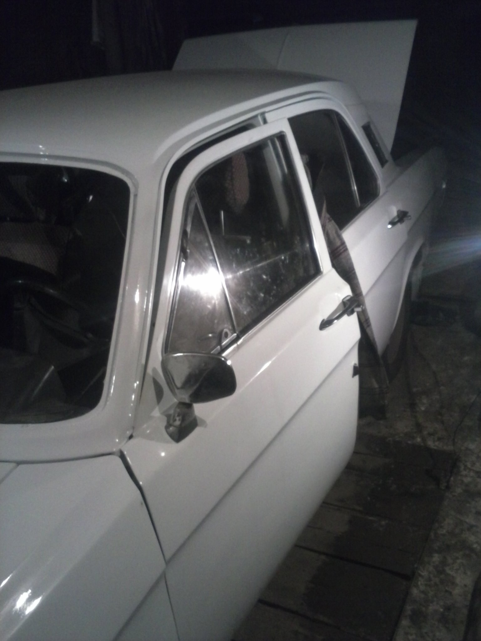

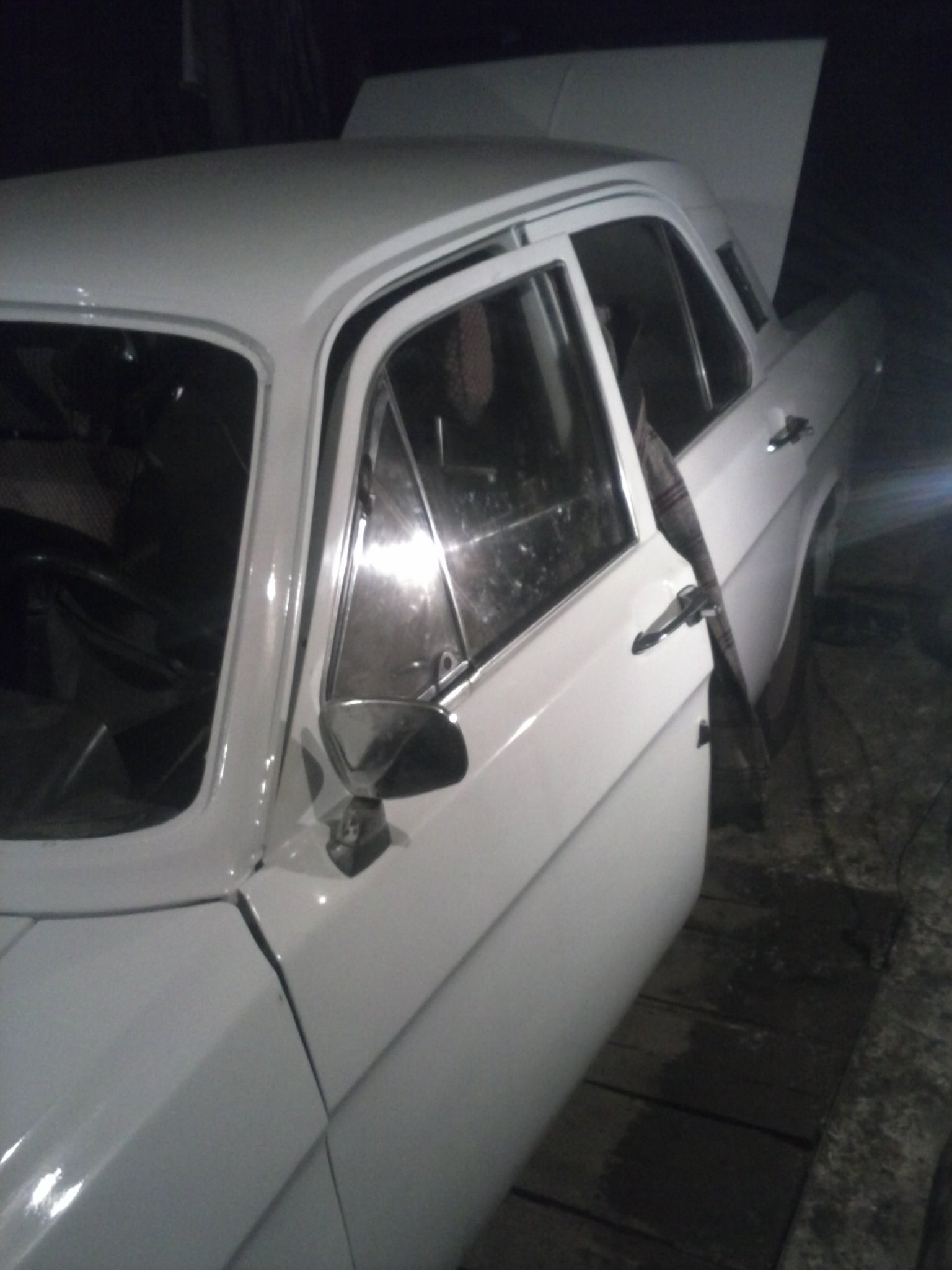

Re: Анкета ЖёсткО
фотки конечно особо ничего не передают,так, для примера.
нужно еще полировку кузова сделать, т.к. красили в ноябре, кое-где подтеки получились, маляры обещали исправить
