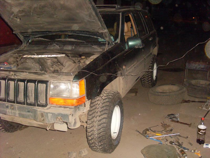

Приветствую вас волговоды.Зовут меня Артем,я из г.Долгопрудного.Почитал форум и решил зарегится,так как сдесь нашел кучу полезной инфы.Волги у меня к сожалению пока нет,нахожусь в активном поиске.Ищу газ-24 с внешне антуражным видом для дальнейшей постройки МЕЧТЫ детства! Сам являюсь ценителем американского автопрома повышенной проходимости,владею Джипом Гранд Чероки 5.2л слегка подготовленым (лифт 2,5",резина 31").Так как очень плотно дружу с маркой джип созрела идея скрестить детские мечты (у отца и деда были волги) и любовь к мускл карам,а именно пересадить в кузов волги двигатель 5.2л с акпп и мостом от чироки. По прикидкам ничего особо сложного нет,единственная засада немогу найти овердрайв акпп под задний привод.Но это дело случая.
Читал про множество проэктов подобных моему,которые так и не сбылись.А очень жаль.Ведь у волги огромный потенциал. У меня практически все есть для начала воплащения мечты. В зиму начну. Буду рад консультациям если возникнут проблемы.

Гранда продал,давно уже. Наигрался с ним ))))) Захотелось чего то другого. Да и для поездок на охоты-рыбалки есть эль200. По городу езжу на хендае ай40,а грандюха просто стоял и иногда выезжал на нем грязь помесить.Андрей К. писал(а):ARTEM,
Как Гранд поживает? У меня был такой же 98г., европеец.

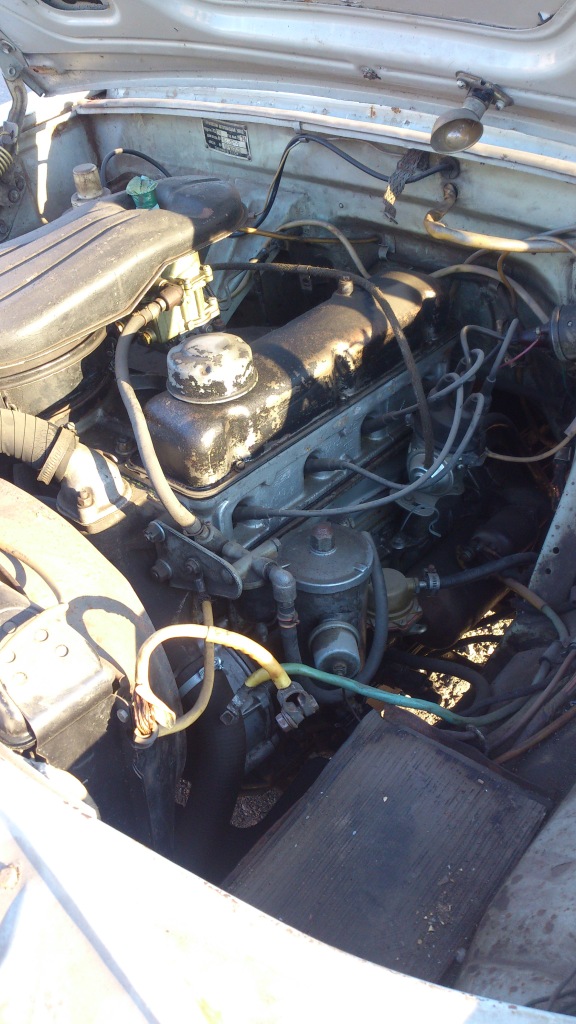

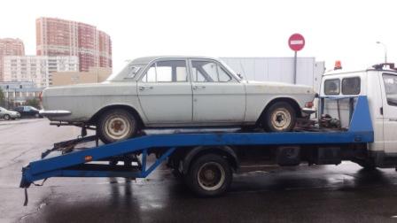

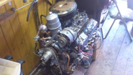

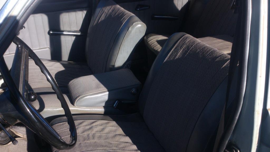

Свершилось !!!!! Купил таки волгу,74 года. Поставил на учет. Встала нормально,смотрел эксперт. Кузов живой и ровный.Все работает,даже приемник родной.Салон с подлокотниками и ленточным спидометром. Движок с новой головкой,трамблером и радиатором. Заводиться с пол пинка,не дымит,работает ровно. Печка греет))))))) А теперь о грустном.Съездил в Пензу,мотор оказался не 66,а обычным с 53. Но в очень хорошем состоянии. Один хрен забрал. Теперь потихоньку буду приводить в порядок (прокладки,сальники), готовить волгу под перекраску в чёрный цвети внедрения 511го. Будет полностью черная,с черным салоном.

фотки
- DSC_0404.jpg (197.18 КБ) 11929 просмотров
- DSC_0400.jpg (71.49 КБ) 11929 просмотров
- DSC_0397.jpg (27.7 КБ) 11929 просмотров
- DSC_0396.jpg (24.51 КБ) 11929 просмотров
