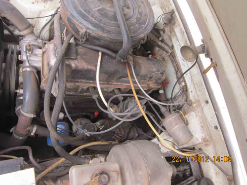

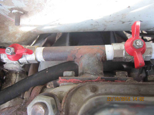

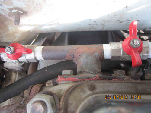

Вместо танчика варится такая вот фиговина из 20-й и 15-й труб и 4-х миллиметровой пластины У-образную делать места нету, поэтому было решено, что пусть будет Т – образная. Резьба, водопроводные краны полдюймовые, все сурово и надежно. Шланг печной ветки использован 20-й, чтобы налезал на 15 трубу. Теперь тосол из задней части головы идет через печку в малый круг, либо минуя печку, в малый круг. Либо по двум веткам в малый круг. :) С двумя кранами не очень удобно, но мне пофиг ) В таком виде проехано уже тысяч 5 или 6, нигде не течет вроде :). Да, печной штуцер из помпы взялся выворачивать, когда мотор собрал и внедрил в машину. А он не выворачивается. Забил, и заглушил куском шланга с болтом.

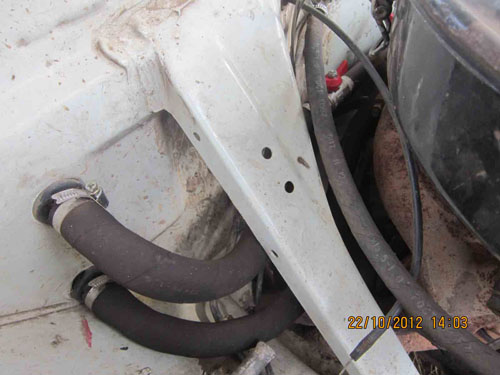

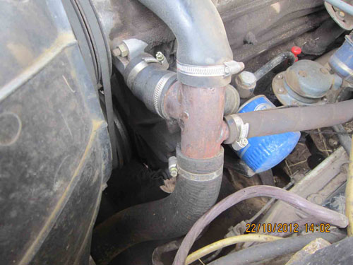

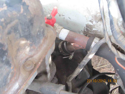

Ещё одна деталь - для забора тосола из печки Потом пришло озарение: какого лешего?! Шланг внутренним диаметром 20, а печные штуцера - сами понимаете. Выручила изолента :) Намотал её на печные штуцера, надел шланги - держит! :) Что хочется сказать в итоге по переделке:
В период обкатки летом в жару стрелка показометра температуры принимала горизонтальное положение (по центру шкалы) только при езде по полям на первой передаче. Да, радиатор родной, я его промыл и продул перед установкой.
Сейчас термостат заклинило в открытом положении (весной новым брал!) Мотор греется градусов до 75 - 80 только. При закрытых жалюзи. Вентилятор механический.

-- Пн окт 22, 2012 16:47 pm --Вместо танчика варится такая вот фиговина из 20-й и 15-й труб и 4-х миллиметровой пластины У-образную делать места нету, поэтому было решено, что пусть будет Т – образная. Резьба, водопроводные краны полдюймовые, все сурово и надежно. Шланг печной ветки использован 20-й, чтобы налезал на 15 трубу. Теперь тосол из задней части головы идет через печку в малый круг, либо минуя печку, в малый круг. Либо по двум веткам в малый круг. :) С двумя кранами не очень удобно, но мне пофиг ) В таком виде проехано уже тысяч 5 или 6, нигде не течет вроде :). Да, печной штуцер из помпы взялся выворачивать, когда мотор собрал и внедрил в машину. А он не выворачивается. Забил, и заглушил куском шланга с болтом.

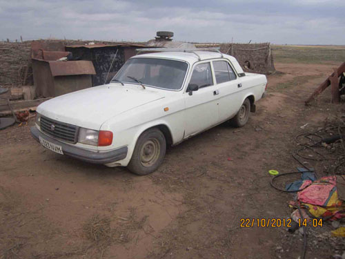

В моем случае - все гораздо прозаичнее. Под капотом оказалась пресловутая восьмерка с карбюратором - мутантом. Середина от К-126И, подошва от к-135 с грибом. Дифы (большие), как выяснилось, самые маленькие - 21 мм. Карб работал, газон ездил ) В процессе разборки выяснилось, что винты, держащие дроссельные заслонки, у которых сорвался шлиц при откручивании - очень даже можно высверлить. Использовал сверло 3мм. Ось походу каленая, сверлится только винт. Сверлил шуруповертом на коленке, никто не пострадал.

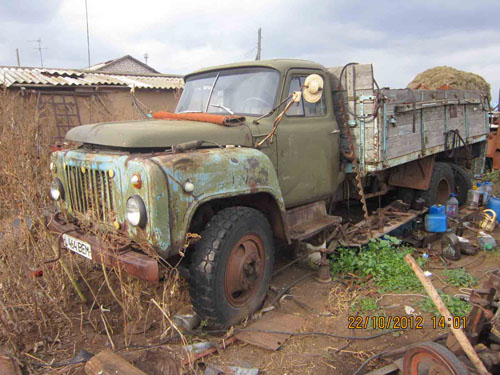

Трудо выебудни Заготавливаем сено, работаю на таком вот аппарате Комплект разноширокой штамповки со злой резиной, подвеска жесткая по самое "не могу" ввиду отсутствия оной. Кастор пока не регулировал, но дорогу держит ого-го Радиус разворота меньше, чем у "жигулей". Прямоточный выхлоп, фильтр нулевого сопротивления, люк в крыше, десятиступенчатая коробка, дифф с ручной блокировкой. Прет, как "Волга". Правый руль ввел в заблуждение -- Пн окт 22, 2012 18:17 pm --
... однако найденный фирменный логотип завода внес ясность: Перед нами чистокровный ипонец, господа!

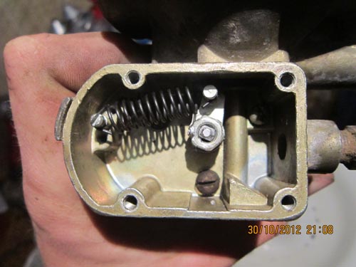

Как нам сейчас легко живется, оказывается ) Не снимая карбюратор с коллектора можно отвинтить верхнюю крышку. А вот на К-22Г, как обнаружилось...
Сергей 33021, как выяснилось, карб некомплектный. Но жиклеры на месте. Внутри оно вот как:
Два винта крышки завернуты снизу :) Сергей 33021, как выяснилось, карб некомплектный. Но жиклеры на месте. Внутри оно вот как:

а я сразу сказал,прелесть а не карбshtepsel_ писал(а):арб некомплектный. Но жиклеры на месте. Внутри оно вот как:
я когда вижу некровинтажные карбы в таком состоянии-испытываю чуть ли эрекцию

Фото К-22Г:
Коллектор от Газ-52 на шесть цилиндров, в ём стоит втулка: Общий вид. Виден краник, и пупок в нижней части. В пупке пружина, подробности далее по ходу. В воздушной заслонке тоже тарэлька, как во взрослом :)

Едем дальше. Каковошеньки иметь такую дроссельную заслонку? :) Видно, что из пупка торчит нечто. Это пружина, которая держит дроссель открытым.
Гвоздь программы:
Сверху, слава Богу, дроссель узкий )
но конструкция зверская.Гвоздь программы:
