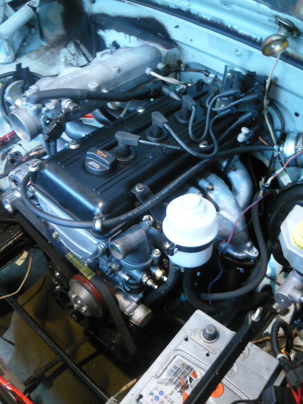

На сегодняшний день занимаюсь 24-кой. Сразу хочу сказать огромное спасибо всем ребятам, которые помогали мне по электрике и прочему, сразу и не упомню всего.
Теперь о машине.
Немного поездив на 24-ке в стоке, понял, что это не то, чего мне хотелось. Назрел план модернизации. Объять необъятное не пытаюсь, поэтому сейчас приобрел донора 3110 2003 года и все перекидываю с нее (мотор 406, кпп, тормоза , рулевое, сиденья, мосты) Насчет заднего моста пока не определился, родной гп 4,1 нравится, но проблема с переходниками под новую разболтовку. Думаю может пока поездить на мосту 3110 пока тот не завоет, (не пропадать же добру) а потом раздобыть переходники и вернуть родной мост. Очень жаль расставаться с родными дисками с колпаками, но пока выбора нет.
Теперь о машине.
Последний раз редактировалось михаил с Вт авг 24, 2021 21:35 pm, всего редактировалось 1 раз.

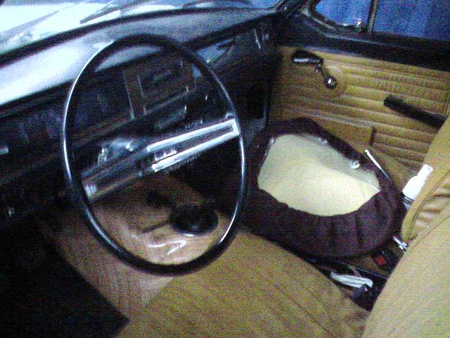

Ну наконец то анкета. Давай побольше фотографии 24ки!
-- 02 мар 2013 21:34 --
Красивый салон. Нравятся мне желтые салоны 2й серии.
Кстати, судя по зеркалу, если конечно ты его не менял, машина первой половины 1980 года.

Да вот тупанул, сразу не наделал фоток, когда она собрана была, никелем сияла, а теперь в полуразобранном состоянии и не подлезть к ней. Вот еще фотка салона нашлась.
Машина 81-год, зеркало я уже это ставил, прежнее было вообще непонятно от чего, не родное в общем, какое было родное не знаю.

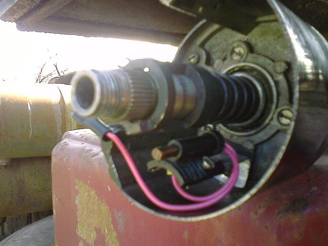

Кстати это зеркало на разборке всего за 50 р взял. И наружнее левое хром в идеале тоже за полтишок.

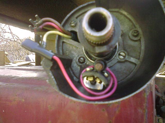

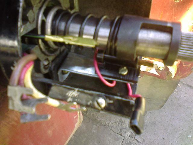

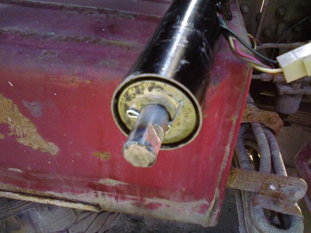

На данный момент в машину уже воткнул гуровый редуктор и переделал рулевую колонку, за основу брал методы Зверогаза, Гитар мена, и еще один из инета. Но я сделал немного по своему. Вот фотки. Надеюсь все будет нормально работать.

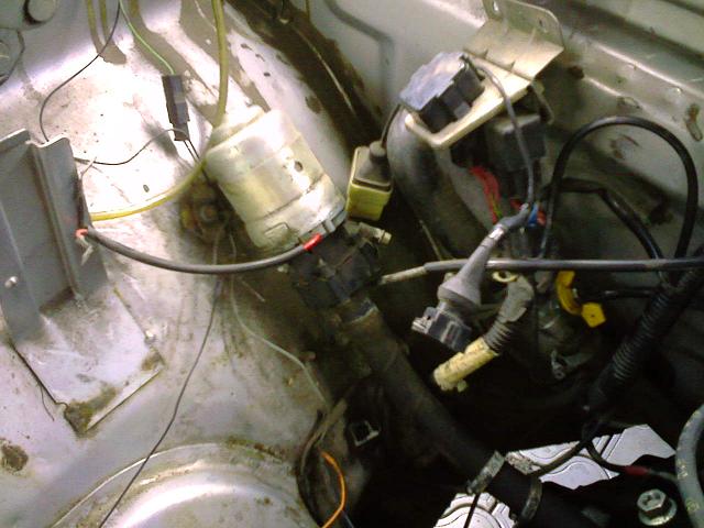

Сегодня разбирал опять 3110. В разрезе патрубка на печку вставлен какой-то электромоторчик. Но оба конца просто висят в воздухе ни к чему не подключены. Я так понимаю, что это для усиления прогрева. Но в схеме 3110 я ее не нашел. Это самопал чтоли?
Вот фото этого моторчика.

Электропомпа газелевская вродемихаил с писал(а):В разрезе патрубка на печку вставлен какой-то электромоторчик

Да, электропомпа, хотя она на Волге с 406м лишняя. Ладно еще на 402м, смысл есть, и то опять же больше на тяжелой Газели которая работает с грузами.

На помпе масса идет по корпусу, подключить нужно только плюсовой проводок. На газелях она автоматически включается при включении моторчика передней печки. Фантазируй.

добрался до твоей анкеты.
у меня электропомпа работала от 1-ой скорости вентилятора (соответственно и от 2-ой), но как сказал аврорыч, на 406-м это бесполезная хрень. тем более она постоянно течет и страшно гудит.
с рулевой все четко сделал! вылет сильно изменился?

Вылет родной остался, но я паз под клин на 2-3 мм длиннее сделал, в случае чего еще немного подиграть можно. А фильтр воздушный у тебя какой был? как у кит88? Я все такой хочу, от чего он?

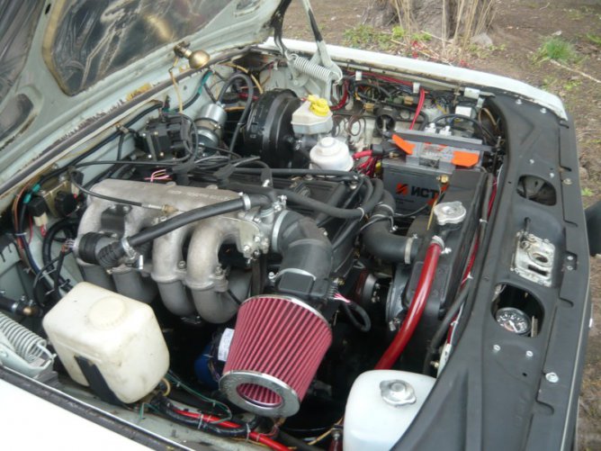

406-й был у него. вот фотки его, на одной воздухан как я хочу от чего он?, а на другой крепление масляного бачка для гура. Тоже хочу что-то такое, поскольку кронштейн от 3110 (на брызговике который, на 24-ку не становится) этот кронштейн заводской или самострел?

фильтр нулевик. у меня был прошпротовский за 500р, но ребята сказали что много грязи он несет в мотор и я его поменял на самый большой волговский.
а кронштейн бачка гура спокойно ставится на 24, как сделал я. поищи фотки в анкете. а! у меня ж там не было аккумулятора! ну я и использовал место. собсно куда хочешь, туда и прикрепи его. в кондейных комплектациях насос гура переносится на верх и бачек становится над ним со своим креплением. это у меня все есть, но буду продавать комплектом с кондеем.

Так у кита 88 самопальный кронштейн или заводской? Фильтр волговский в железной бочке с двумя дырками?

Так у меня как раз такой и есть от 3110, но он стоит на брызговике около акума, на 24-ке брызговик по другому сделан и как на 3110 уже не поставить, когда акум в багажник уберу, то можно будет, но гур то нужен уже сейчас.

Что мешает привернуть его не на брызговик, раз такая срочность? Загнуть-распилить по месту.

Да ничего не мешает, просто не хотел портить железку, а если у кита 88 заводская, то приобрести себе такую же, а ту, что есть оставить до лучших времен.

михаил спили.
от корпуса фильтра я все отрезал, оставил только 1 тарелку, которая с крубой под патрубок, говорят так сопротивление меньше. ды и симпотишно, что такой фильтряка здоровенный)

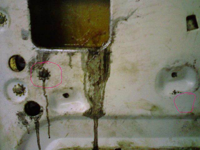

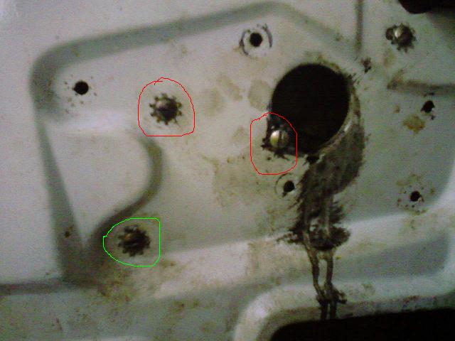

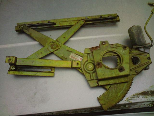

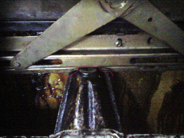

А теперь информация по внедрению ЭСП в дверь 24-ки. Вот фото ЭСП 3110. И далее фото уже вставленного ЭСП в дверь.
-- Ср апр 03, 2013 20:14 pm --
На нижней фото общий вид ЭСП.
На третьей сверху зеленым показано родное отверстие, а красным новые. Сделал три отверстия вместо четырех, можно и четвертое, но там панель кривовата и будет винт с перекосом идти, думаю и на трех будет огонь. То отверстие, что около большой дырки почти на краю получилось, пришлось подпилить немного ребро жесткости и отогнуть кромку, и все встало. Второе отверстие сверлил по бумажному шаблону.
На втором фото сверху показаны отверстия под горизонтальную планку, одн сделал, другое еще нет, сделаю как подключу электрику и планка сама в работе покажет где наиболее лучшее место, пока красным показал примерное место, но стекло уже и так ходит весело. Кстати железку, что крепится к планке, надо немного подгибать, что бы планка ближе к панели оказалась.
На первой фото показал что вырезал немного для более нижнего опускания стекла.
-- Ср апр 03, 2013 20:18 pm --
Крепление стекла к планке по месту (сверлить надо отверстия), от этой планки отрезал от концов около 4-5 мм, но я перестраховался, думаю и так было бы отлично, на другой стороне попробую ничего не резать.
- Фото0250.jpg (69.83 КБ) 15673 просмотра
- Фото0249.jpg (40.9 КБ) 15673 просмотра
- Фото0248.jpg (42.38 КБ) 15673 просмотра
- Фото0247.jpg (42.32 КБ) 15673 просмотра

Поставил вакуумник Бош, он кстати, очень хорошо сдружился с бачком 31105. Но не об этом вопрос. Собственно интересует подключение тормозных трубок. Их надо подключать как на 3110 или наоборот? У Ромака и Колянчика спросил, они подключили не как у 3110, а наоборот. Ромак вроде доволен, но у него барабаны. А у Колянчика мосты 3110, и он говорит, что зад не тормозит. Хочу узнать истину, как должно быть. Помогите будьте добреньки, пожалуйста.
