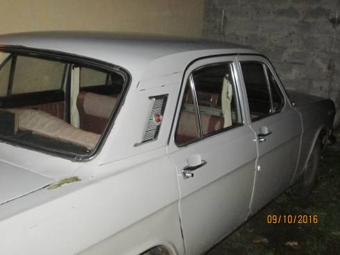

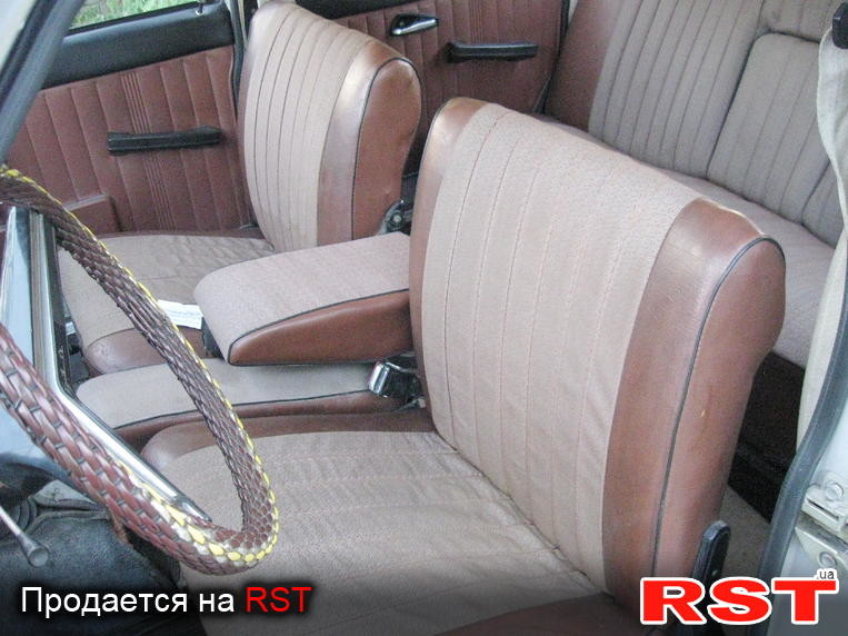

Сообщение jonni110285 » Вс окт 09, 2016 14:04 pm
Вот стал счастливым обладателем газ 24 01 1973 года выпуска в оригенале :boyan:

Сообщение Dark Yak » Вс окт 09, 2016 17:26 pm
Эпик колхоз расширительного бачка
Сообщения: 1242
Re: Анкета jonni110285
Сообщение PinCheR » Вс окт 09, 2016 17:32 pm
Dark Yak писал(а):Эпик колхоз расширительного бачка
Бачек могучЪ! Вообще,странный какой-то 73 год... Салон явно годком позже,и замок на колонке.

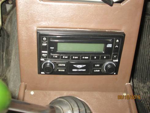

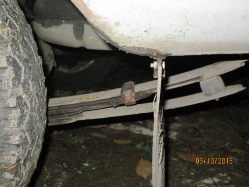

После этого приобретения поехал на ремонт ходовой и тормозной системы установку ВУТ и ГТЦ с 2410 кап ремонт ДВС и замену регулируемой корзины на не регулируемую .Проблема была по задним цилиндрам поставили с 3110 с помощью переходников пока все работает как надо.
Неделей пос же усилии рессоры добавив по одному коренному листу и 2дин магнитолу по акустике не выделывался так как с финансами не сильно поставил с своего кинотеатра просто чтоб играла.
Отремонтировал свой к126 г и езжу потехоньку.
Сообщение NoComments » Пн окт 10, 2016 21:39 pm
Всё просто, это скорее всего 1975-й. И начинается колхозец)
Сообщение jonni110285 » Ср окт 12, 2016 19:50 pm
Вы прежде чем утверждать какого года она 75 на винкоде выбито 1973 значить машина 1973 и не как по другому.
Сообщение Metalstorm » Ср окт 12, 2016 22:22 pm
Нахуа то рессоры усиливать??? Насчет года ... напиши номер кузова который на передней панели выбит
Сообщение jonni110285 » Чт окт 13, 2016 20:17 pm
рессоры усиливались так как постоянно езжу в четвертом и до этого машина сильно садилась их отбухтовали и усилии теперь как положено ну а по поводу зимы бралась на каждый день

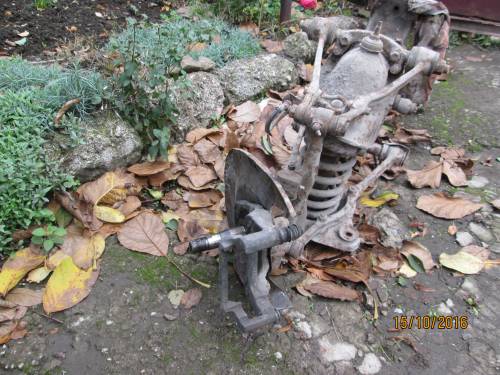

Вот сегодня прикупил запчасти 3110 на свои планы
Сообщение TANKER » Пн окт 17, 2016 10:40 am
jonni110285 писал(а):Вот сегодня прикупил запчасти 3110 на свои планы
знатный металлолом
Сообщение Vid0k » Пн окт 17, 2016 22:37 pm
В смысле выглядит как металлолом не восстанавливаемый. Но нужны для перехода только одни рычаги, да ступицы. Так что сойдет...наверно.
Сообщение jonni110285 » Вт окт 18, 2016 6:43 am
Вообще то да пока на востановление нет времени и сегодня за мостом 31105

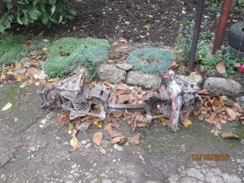

Сообщение jonni110285 » Сб окт 22, 2016 15:43 pm
Добрался до дров которые купил и расчленил на металл и запчасти
Сообщение Сергей-Волгарь » Сб окт 22, 2016 15:59 pm
Полнейший МракСизм.... убил авто и рад )))
Сообщение jonni110285 » Сб окт 22, 2016 16:02 pm
Я вообще то за переднюю балку с 3110!!А не за само авто .
Вот сегодня прикупил мост с 31105 новый и комплект дисков на 15.
