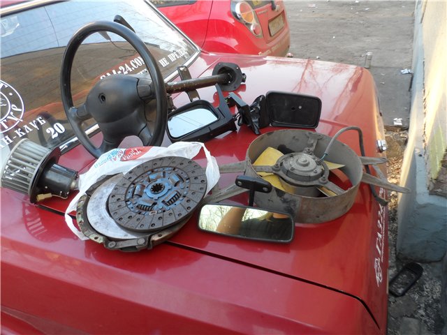

Купил на сайте электро-вентилятор, хочу поставить дополнительным, т.е. родной убирать не буду, а поставлю на место масленого радиатора, тем более что его у меня нет (снял из-за вечно текущего крана), крепления почти совпали. Дуть будет на радиатор, включать буду из кабины сам, по мере необходимости (в пробках, чтоб не включать печку). Вопрос в следующем: снял решетку, но мешает вертикальная перекладина посередине под решеткой. Посмотрел - с низу она прикручивается, а вверх упирается в замок капота. пощупал - вроде, гаек нет, значит приварена. На сколько она (перекладина) важна. Если я ее срежу болгаркой, повлияет это как-то на что-то... Может она служит упором замку, по которому хлопает капот. А уберу - замок будет прогибаться... Конечно, есть другой вариант, ее переварить, вынести вперед, создав в ней угол...

Удалить - один из двух вариантов. Поэтому я и спрашивал... Второй как раз переделать, т.е. вынести вперед, сделав углы и этим увеличить место. Конечно, удалять не буду! А то, что машины не греются, если поставить датчик на меньшею температуру, не очень в этом уверен. Во первых у меня машина на газу, уже температура в двигателе выше, во вторых вентилятор стоит от газели и дует лучше, но по опыту прошлых жарких лет, когда попадаешь в пробку часа на 2, когда на асфальте можно жарить яйца, а в машине париться - и машину не выключишь - одно спасение было включать печку на полные обороты (радиатор новый, поддон выбросил для улучшения вентиляции, жалюзи снял...а в конечном итоге снял термостат и ездил лето без него!)
Иномарки и новые жигули стояли с открытыми капотами и парили, а я не разу не встал, но сам был мокрый от жары печки... Вот и хочу поставить доп. вентилятор... перейти на полностью электрический не хочу, опасаясь выхода его из строя.
-- Чт апр 25, 2013 18:39 pm --
фото вентеля...

Мне кажется , если покромсать кожух вентилятора, и ставить его не по центру, а чуть сбоку, чтобы мотор не попадал на растяжку - влезет. Крепления конечно сделать новые и приварить к кожуху.
Я приглядывался, чтобы поставить спереди большой плоский, а маслорадиатор перенести перед ним. Но жалюзи придётся убирать.
Такой вариант позволит на зиму снимать мясорубку, летом вновь ставить при необходимости. Включение обязательно делай и от датчика, одно ручное - это баловство!

Померил я его и решил приспособить сбоку, переделав крепления, крепления переделать проще, чем перекладину да и меньше проблем... :saint: Сделаю - сфоткаю и напишу о результатах... Подключу через датчик чтоб сам включался...:saint:
