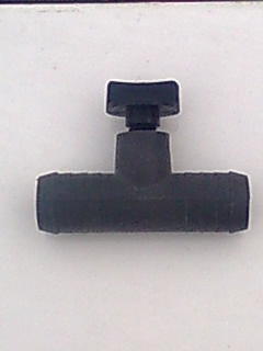

Поставь дополнительную электропомпу от газели, надо только выбрать качественную, они стоят где-то от 1200 руб.
Беда наших машин - волг, УАЗиков и пр., в том, что печка у них расположена довольно высоко относительно двигателя. Это сделано на случай эксплуатации на воде, чтобы зимой она стекала, не оставаясь в радиаторе печки.
Но печка подключена параллельно к основной системе охлаждения. Как уже говорилось выше, ОЖ в этих случаях стремится уйти туда, где меньше сопротивление - то есть в основной радиатор. При температуре менее 80 град ей не даёт уйти термостат: циркуляция идёт по малому кругу, печке при этом достаётся больше жидкости. Но свыше 80 термостат открывается, и ож устремляется в основной радиатор, печке не остаётся почти ничего: у неё ведь диаметры намного меньше, да ещё кран, да и стоит она высоко...
Лечится это дело, как уже сказано выше, созданием принудительной циркуляции через печку при помощи отдельного электронасоса. Его установка и подключение в общем-то не очень сложны, можно всё сделать самому.
Может помочь и рессорная втулка, установленная в верхний патрубок радиатора, она тоже даёт эффект, но не такой отчётливый как электоропомпа.
Для удаления воздушных пробок сегодня есть такая простая вещь. Но если есть электропомпа, то этот тройник ни к чему: она и так хорошо прокачивает радиатор печки.
И последнее. Прогреть буханку или газель без электропомпы в сибирских морозах нереально, особенно на высоких скоростях.
тройник для удаления воздуха из печки.jpg (7.38 КБ) 14662 просмотра
