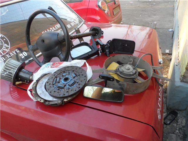

Плавник
Удалить - один из двух вариантов. Поэтому я и спрашивал... Второй как раз переделать, т.е. вынести вперед, сделав углы и этим увеличить место. Конечно, удалять не буду! А то, что машины не греются, если поставить датчик на меньшею температуру, не очень в этом уверен. Во первых у меня машина на газу, уже температура в двигателе выше, во вторых вентилятор стоит от газели и дует лучше, но по опыту прошлых жарких лет, когда попадаешь в пробку часа на 2, когда на асфальте можно жарить яйца, а в машине париться - и машину не выключишь - одно спасение было включать печку на полные обороты (радиатор новый, поддон выбросил для улучшения вентиляции, жалюзи снял...а в конечном итоге снял термостат и ездил лето без него!)
Иномарки и новые жигули стояли с открытыми капотами и парили, а я не разу не встал, но сам был мокрый от жары печки... Вот и хочу поставить доп. вентилятор... перейти на полностью электрический не хочу, опасаясь выхода его из строя.
-- Чт апр 25, 2013 18:39 pm --
фото вентеля...

СержНовоч
Мне кажется , если покромсать кожух вентилятора, и ставить его не по центру, а чуть сбоку, чтобы мотор не попадал на растяжку - влезет. Крепления конечно сделать новые и приварить к кожуху.
Я приглядывался, чтобы поставить спереди большой плоский, а маслорадиатор перенести перед ним. Но жалюзи придётся убирать.
Такой вариант позволит на зиму снимать мясорубку, летом вновь ставить при необходимости. Включение обязательно делай и от датчика, одно ручное - это баловство!
