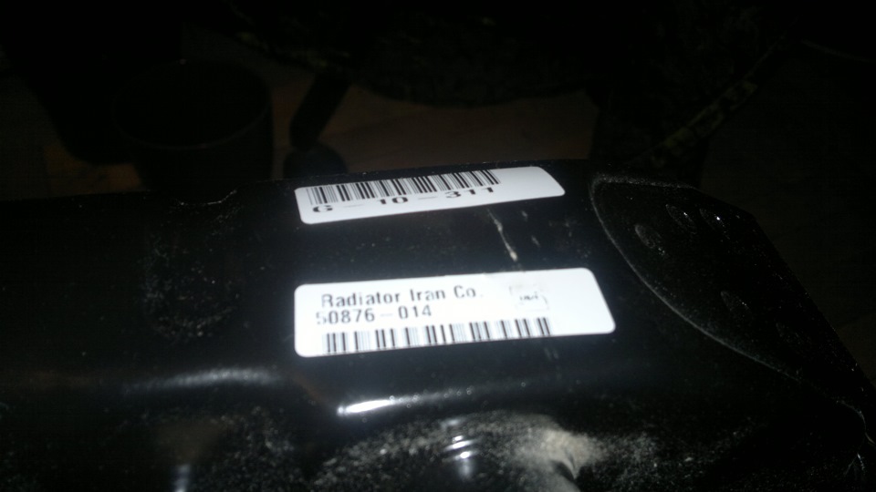

Лично я в итоге поставил 3х рядник. Купил новый - оказался иранский. Вполне на уровне, правда пришлось колхозить дырки крепления - плюс-минус 2-3 мм. И сливной краник - пластиковый. Наши родные туда не подходят. Повел он себя отлично - теплоотдача на уровне.
подробнее http://www.drive2.ru/cars/gaz/24/24/pri ... l/1713738/
