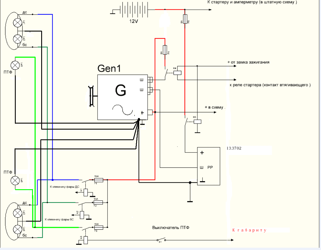

СержНовоч писал(а): поставить реле в цепи питания реле- регулятора. Тот провод, что шел на плюс реле-регулятора будет включать реле. А контакты реле будут подавать плюс с мощного выхода генератора на реле-регулятор.
+1 .
Тока две релюхи. Стабильность напряжения до 0,05 В во всём диапазоне нагрузок и оборотов КВ .
Если сварку не подключать .
Схему давать ? :nice:
На всяк случай , может пригодится .

Газ-2401-78 писал(а):Я подключил РР, как советовали на 21.ru и mygaz21i.narod.ru. через реле от аккумулятора и забыл о проблемах с напряжением.
+1 . И это только часть модернизации .
Далее - второе реле , это цепь от выхода генератора , подаётся на питание возбуждения (щётка, которая была подключена к "+" от замка зажигания, и это - же реле отключает возбуждение генератора на время работы стартера.
Нефиг ток потреблять , когда каждый ампер на счету .
И подключение всех мощных нагрузок непосредственно на выход генератора ( через предохранители ессно , но свои , выносные ), позволяет избежать потерь на сопротивлении проводов и соединений. В итоге имеем стабильную напругу от минимально возможных оборотов (у меня от 650 об/мин , со светом 14,23) и до самых высоких 402го - 3500...4000 об/мин .

Последний вопрос , Scy.thian , провод , идущий от аккум-ра ( красный ) к реле №5 подключается к клемме № 30 релюшки или 87 ?
Поблагодарили: 238 раз
Re: Дергающяяся стрелка амперметра
Сообщение Scy.thian » Вт дек 07, 2010 17:12 pm
Boris Nic писал(а):Последний вопрос , Scy.thian , провод , идущий от аккум-ра ( красный ) к реле №5 подключается к клемме № 30 релюшки или 87 ?
Вывод "30" и вывод "87" на реле - равнозначны между собой . Так-же как и выводы "85" и "86" - между собою равнозначны .
На схеме "+" от АКБ , через предохранитель на один из выводов "30 " или "87"(это выводы контактов реле) а с другого из них - на "+" РРа .
Все соединения проводов (электрические соединения ) обозначены точкой, без точки - это просто на рисунке пересекаются (если ты об этом ), электрически не соединяются :watchout: .

Boris Nic писал(а): Интересует еще два практических вопроса :
1- откуда вы брали плюс от замка зажигания к реле . Т.е. к чему у вас под капотом подключен провод с плюсом к реле ( № 5 на схеме )?
Это тот плюс, который в штатной схеме шёл на вывод "+" РР от замка зажигания , просто снял с РРа , и на доп . реле (№5) надел . Потому, что я все реле ставил на правом(глядя по ходу машины) крыле - РР и генератор находятся рядом. И тут-же крепил разгрузочные реле фар . Всё рядом .
Boris Nic писал(а): 2 - В чем преимущество подключения головного света через реле к генератору от такого - же подключения к аккумулятору . Я сделал подключение света через реле взяв плюс от аккумулятора .
Разница в том, что при подключении на АКБ , ток течёт(при работающем двигателе ) от генератора, через амперметр , по всей цепи на АКБ, и потом аж на реле фар. Длинная цепь , дополнительные потери , и дополнительная нестабильность напряжения в итоге , греется амперметр(если он не аннулирован) и показывает что попало . При включении света - значительно просаживается напряжение .
При подключению к генератору - (генератор является источником тока при работающем двигателе) - ток течёт прямо с вывода генератора на реле . Разгружены все остальные цепи. Стабильность напруги - максимальна .
Это главное из условий повышения стабильности зарядки и напряжения в бортсети .
Амперметр показывает всё адекватно . Включение света (и любых других нагрузок, взятых от генератора ) не вызывает просадки напруги .
Boris Nic писал(а):Теперь думаю подключать к + генератора или оставить ?
Однозначно только от генератора !А иначе не стоит и заморачиваться - эффект будет близок к нулю , если не отрицательный .

Boris Nic писал(а):. Меня интересуют выводы 86 и 85 . Ясно , что один из них подключен на массу , а вот где у тебя подключен другой на "+ " от зажигания под капотом ? Куда подкинуть этот провод ?
Я вопрос понял , и вроде-бы ответил :
Scy.thian писал(а):Это тот плюс, который в штатной схеме шёл на вывод "+" РР от замка зажигания , просто снял с РРа , и на доп . реле (№5) надел

Подключил сегодня : + от аккумулятора толстым проводом на "30" реле , на + РР от клеммы " 87 " реле , на "85" от провода который был раньше на + РР , и от "86" на массу . Но стало еще хуже . До этого стрелка амперметра стояла не дергаясь и напряжение было относительно стабильным ( 13-14,4 вольта ) . А сейчас стрелка амперметра сильно дергается , свет на приборке моргает , и напряжение не стабильно ( сильный разброс ) .
#50
Сообщение Scy.thian » Ср дек 15, 2010 13:11 pm
Boris Nic писал(а):Подключил сегодня : + от аккумулятора толстым проводом на "30" реле , на + РР от клеммы " 87 " реле , на "85" от провода который был раньше на + РР , и от "86" на массу . Но стало еще хуже . До этого стрелка амперметра стояла не дергаясь и напряжение было относительно стабильным ( 13-14,4 вольта ) . А сейчас стрелка амперметра сильно дергается , свет на приборке моргает , и напряжение не стабильно ( сильный разброс ) .
Что-то не прикручено где-то . Контакт пропадает где-то .
напряжение было относительно стабильным( 13-14,4 вольта )
Фигасе стабильность . Какая-же это стабильность ?
А нестабильно - это как тогда ?
Амперметр проверял ? Не на нём-ли контакт плохой ? Массовый провод от гены до РР?
А на вторую щётку , плюс как от замка зажигания шёл , так и идёт ? Тоже нужно проверить . Могёт и на ЗЗ контакт барахлить .
Да, и генератор можно без РРа проверить . Мануал рекомендует , в случае выхода РР из строя , доехать без РРа , на одном генераторе , тока переключить нужно провода на возбуждении . Этим способом генератор и проверяется .

4. При проведении на автомобиле электросварочных работ клемма "масса" сварочного аппарата должна быть соединена со свариваемой деталью. Провода, идущие к генератору и регулятору напряжения следует отключить.
При отключении АКБ , на работающем двигателе, броски напряжения (кратковременные и даже не заметные глазу), достигают 160...180 Вольт . Выйти из строя может любой из подключенных приборов, имеющий полупроводниковую начинку . :mad: И РР и комутатор , и что угодно.
Не снимайте никогда клемму на работающем двиге !
Тут можно много полезного узнать :
http://www.niva-faq.msk.ru/tehnika/elek ... erator.htm

Да , этому научил мой любимый тесть ( бывший таксист ) Короче , велика вероятность , что вышел из строя РР .
Только что опять внимательно посмотрел .На холостых стрелка амперметра стоит между короткой сплошной линией на шкале и минусовой шкалой . Т.е. у начала минусовой шкалы . Это ее правильное положение или нет ? Стрелка не дергается ( только при включении фар один раз дернется ) Основной свет запитан от генератора .Завтра заменю РР на новый .

Boris Nic писал(а):Да , этому научил мой любимый тесть ( бывший таксист )
Это на механических РРах , (с обмоткой , вибраторные т.н.) можно было делать , а с электронными - другими методами проверяется .

Сообщение Boris Nic » Пт дек 17, 2010 19:53 pm
Спасибо ,Scy.thian , за терпеливые разъяснения . Поставил новый РР . Подключил его через реле по твоей схеме . Все работает , стрелка амперметра стоит четко и не дергается . Куплю и поставлю новый вольтметр , посмотрю , что там с напряжением на борту .

Boris Nic писал(а):Спасибо ,Scy.thian , за терпеливые разъяснения . Поставил новый РР . Подключил его через реле по твоей схеме . Все работает , стрелка амперметра стоит четко и не дергается . Куплю и поставлю новый вольтметр , посмотрю , что там с напряжением на борту .
:good: Молодец, что разобрался .
Да, хотелось-бы о напряжении узнать .
