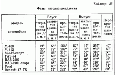

Такт всасывания у ГАЗ 24 заканчивается не в НМТ а через 60° после НМТ .
:RTFM:

Scy.thian писал(а):Такт всасывания у ГАЗ 24 заканчивается не в НМТ а через 60° после НМТ .
Не путай такты работы с фазами :lol: :lol: :lol: !
