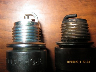

Уважаемые постояльцы форума помогите разобраться!!! На фото с права свеча А11 которая стояла в двигателе. А слева свеча NGK BP6H №18 которую я купил. Меня смущает то, что новые свечи немного длиннее старых! 92 бензин, 402 дв. Вопрос: не упрутся ли эти свечи в поршни?? :what: Сразу отмечу, что я недавно стал обладателем Газ24. До этого был 2107. Заранее спасибо! :nice:

nik M24 писал(а):Вопрос: не упрутся ли эти свечи в поршни??
Нет не упрутся, ставь NGK, хорошие свечи.

Добавлено: Пт мар 11, 2011 22:40 pm
45-45
Как свеча может в поршень упереться? Твоя никак.

СержНовоч
Такой риск может быть в малокубатурных моторах, например мопед 50см2, и бывают особые свечи, с сильно выступающими электродами, вдвое больше, чем у этой NGK.

Мираж
А почему стояли А11? По мануалу нужно А14. А11 ставилась в "Дружбу 4"

СержНовоч
А11 под 76й бензин. Двигатель 2401 или 24Д с замененной головкой. Сейчас это не суть важно, надо разобраться, почему черный нагар, богатая смесь.

45-45
Чего там разбираться то? Заводили, на месте газовали, закидало....а для свечей надо ездить. :nice:
Ввернуть новые и поездить надо. Они под нагрузкой рабочую температуру набирают и самоочищаются.
Свеча работает в определённом температурном диапазоне.
Нижний предел-чтоб масло на ней сгорало.
Верхний-чтоб самовоспламенения не происходило от перегретых частей.
Вот если этого нет тогда копать надо.
Вот и вся хитрая наука. Читайте умные книжки господа! :RTFM:

nik M24
45-45 писал(а):Чего там разбираться то? Заводили, на месте газовали, закидало....а для свечей надо ездить. :nice:
Именно так и было! Пару раз всего из гаража выезжал (пока :verynice: ) тупо туда-сюда... По движку надо работать... Провода менять, тосол кое где подтекает, масло поменять.. Ну итд...

serbey
по свечам из недорогих. ставлю или 11 или бриск 19. почему --на свечах а 17 и бриск 17быстрее появляеться черный нагар. помню как у нас в грузовом атп особоодарённый снабженец привёз партию свечей а-23. с запорожца. на зилах и полсмены не отрабатывали.копотью зарастали. .на рынке у торгашей как правило бывает два вида свечей . длинные и короткие. короткие на волгу --длинные на всё остальное.поэтому надо брать то что вы решили.если свеча чуть длиннее --можно поставить второе кольцо от старой свечи. я таким образом на триммере поставил свечу с волги \а-11\ вместо дорогих и ненадёжных. кольца пришлось добавить два.
