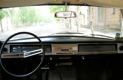

Здравствуйте, хотел бы узнать как поставить тахометр самому, если его в стандарт комплектации не предусмотрено.
Торпеда такая.
Купил отдельно тахометр эдог
в таком стиле.
Поделитесь советом как можно реализовать идею?

на кожух рулевой колонки, ставь под небольшим наклоном в бок относительно оси кожуха.

Я вместо часов ставил. Но у меня и торпеда 2410

тьфу, я наверное не правильно сформулировал вопрос, хотел узнать о том как поставить, а не куда =)) пожалуйста объясните что куда подсоединить.

плюс от подсветки к плюсу от подсветки
минус к минусу
К к плюсу на катушке зажигания или коммутаторе
