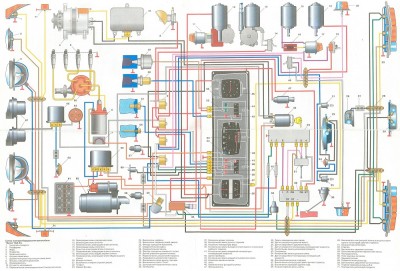

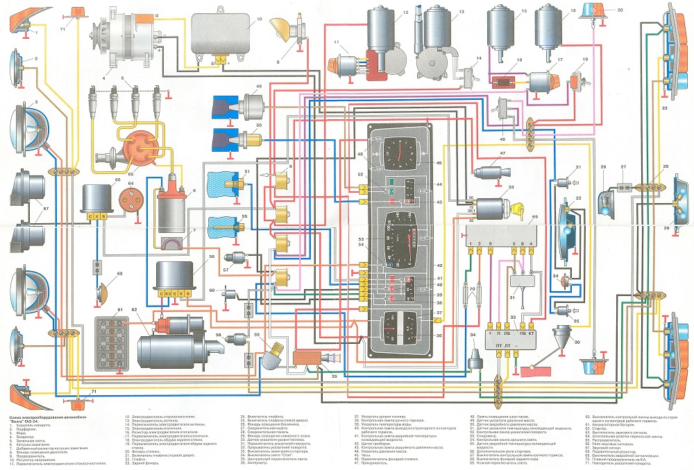

Northerner, а есть такая цветная схема, но в высоком разрешении?
