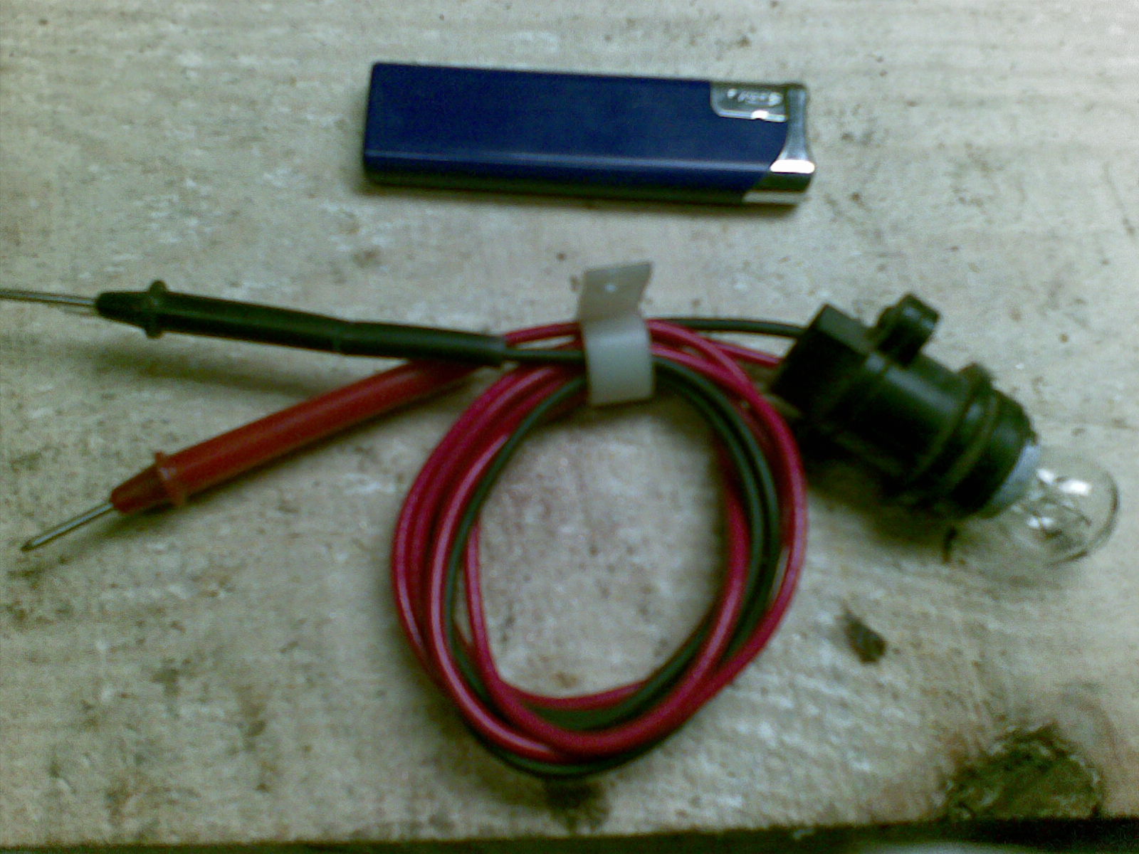

Самый простой вариант: «Контролька» Самая обычная лампочка на 12В с припаянными к ней проводами. Прижав один кончик к кузову а второй к нужному месту, можно узнать есть ли ток на этом контакте, а по яркости свечения- насколько он сильный. Легко и непринуждённо можно сделать самому, а можно купить в магазине всевозможные вариации на тему со светодиодной подсветкой, и прочими свистелками и перделками. Рекомендуется для хранения в бардачке.

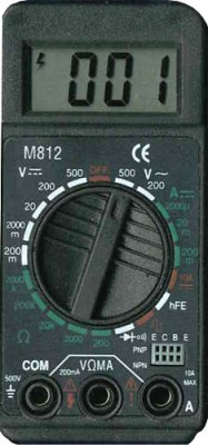

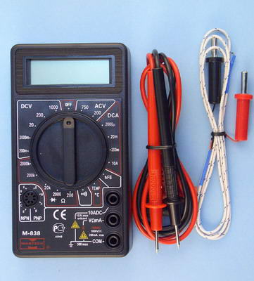

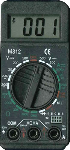

Но мы то настоящие прошареные пацаны, и такие простые штуки для нас как личное оскорбление. Тогда заводим себе мультиметр. Тут тоже есть варианты Можно пользоваться старой дедушкиной стрелочной «Цешкой». В ней обычно есть все необходимые функции: амперметр, вольтметр, иногда омметр. А также можно наблюдать как прыгает стрелочка, и пользоваться в условиях постядерного апокалипсиса. А можно купить в пределах 700р китайскую коробочку с циферками, которых множество в специальных магазинах. Особо стоит выделить модели М812(очень маленький и с достаточным функционалом) и М838(Средние размеры, достаточно функций плюс измерение температуры, что иногда полезно). А главное оба недорогие и кондовые, поэтому не жалко утопить в луже и переехать колесом(бывали в моей практике такие случаи). Ну а дальше хозяйство будет наполняться Всевозможными щупами, крокодильчиками и прочими причиндалами.
Как этим работать? В принципе ничего сложного, главное помнить, что везде на кузове у нас «минус». Вольты мерятся прикладыванием одного щупа к кузову, а второго к точке измерения. Амперы мерятся прикладыванием щупов в разрыв провода, иначе сноп искр, и остальные интересные эффекты. Прозвонку для поиска потерявшегося контакта лучше проводить на отключённом аккумуляторе, Да и в принципе всю работу с электрикой стоит делать на обесточенной машине. Убить не убъет, но нервов попортить может дофига.
