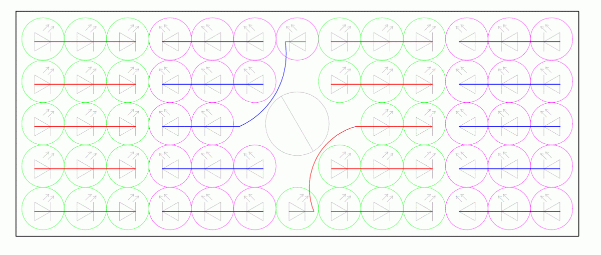

Из спортивного интереса, сделал самодельные передние "лампы" в габариты.
Изначально хотел открывать/закрывать гараж при свете габаритов и выключенном двигле. Использовал светодиоды теплого белого свечения (чтобы на синий свет не было похоже). Получилось, доволен результатом. Думаю о задних габаритах/стопах и поворотах. Только доже самостоятельное производство очень не дешевое.

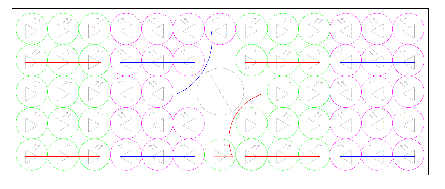

Вместо ...надцати фоток :
Светящаяся часть (плата1):
- светодиод 5мм белый теплый, суперяркий (GNL-5013UWC-60-Y G-Nor) - 60 шт. - http://www.rcscomponents.kiev.ua/module ... 5013WC.pdf;
- ограничительные резисторы - 20 шт. - подбирал по току через 3 светодиода на 17-18 мА.
Плата однослойная с расположением светодиодов как на вложенном рисунке и с учетом внутренней прямоугольной части плафона.
Запитка (плата2):
- стаб. напряжения L78M10AB без радиатора (т.к. горячим за 2 часа опытов так и не стал) - 1 шт. - http://www.st.com/st-web-ui/static/acti ... 000448.pdf;
- конденсаторы электролитические 10мкФ на входе и выходе микросхемы - 2 шт.
Корпус цоколя штатной лампы с припаянными куда надо проводочками и залитый эпоксидкой.
В патрон плафона габаритки вставляется цоколь, к корпусу цоколя на один саморез прикручивается плата2 и плата1, вставленные в прямоугольную внутреннюю часть плафона.
