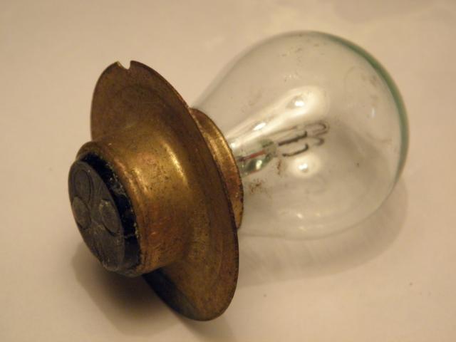

А на практике сравнить если старую лампочку 15Св, новую, 15Вт и 21Вт, банально, по нитке, разница есть? :hey: Изображение Изображение
Re: Лампочки, применяемые в автомобилях ГАЗ-24
Добавлено: Пн дек 16, 2013 21:56 pm
Scy.thian
Dark Yak писал(а):А на практике сравнить если старую лампочку 15Св, новую, 15Вт и 21Вт, банально, по нитке, разница есть?
Есть конечно.
Только я на 100500% уверен что и по материалу нити есть разница.
Да и по ресурсу. И не в пользу новых, кстати.
Да. :ara:

На моей машине в таких противотуманках
такие лампы(они ещё применялись в ФГ-105)
