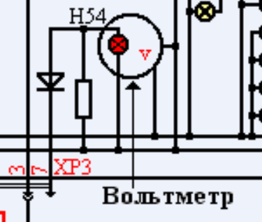

Пытаюсь разобраться с приборкой, но пока что-то не получается.
Кто сможет объяснить назначение резистора параллельно контрольной лампе работы генератора?

Приборка спроектирована под автомобили, оснащенные генератором со встроенным РН ("с самовозбуждением"). Т.е., как на ЗМЗ-406. Первоначальное возбуждение генератор получает через лампочку, если она перегорает - то через резистор. Через лампу течет ток за счет разности потенциалов на основном выпрямителе генератора и дополнительном.

Значит этот резистор можно безболезненно демонтировать и использовать контрольку по назначению (через РС702). Спасибо!

Я у себя не демонтировал. Кстати, резюк при включении лампы греется, не смертельно, но ощутимо. На вход приборки (XP3-7) при использовании на 402 с реле надо подавать "минус", ибо "плюс" уже подведен через плату. Т.е., реле контрольной лампы делаем, чтобы коммутировало "массу".
