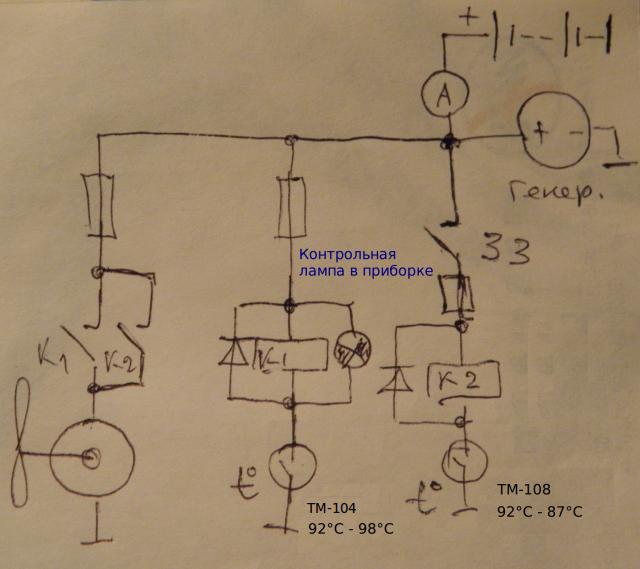

Себе буду делать(в первом приближении) так:
И контролька превышения температуры будет задействована, и лишний раз включаться после остановки не будет.

Re: Как грамотно подключить реле вентилятора
в нормальных условиях эта лампа не должна загораться. Да и среди датчиков много брака, я проверил штук 5 , новых и б/у, пока нашел адекватный. Лучше тогда вторым ТАЗовский еще поставить на 99С.
Есть аналоги(размеры, резьба) современные, и вроде даже как импортные.
ТМ104 был указан как "прототип" :) .
В радиаторе(от ГАЗ-3302 который в 2410 "вкорячил") есть отверстия под ТМ-104 и под ТМ-108, их и задействовал под датчики.
P.S. ТМ104 если даже при 100°С будет включаться - кипеть "охлаждайка" не будет, так как давление не атмосферное.

Scy.thian, я об этом варианте думал(влепить вариатор), но мне твой ШИМ больше нравится
, а на картинке пример, как подключить вентилятор чтобы он работал (если требуется) и после выключения зажигания.
P.S. Вариатор на К1.
К2 включено через "ЗЗ"(Замок Зажигания)

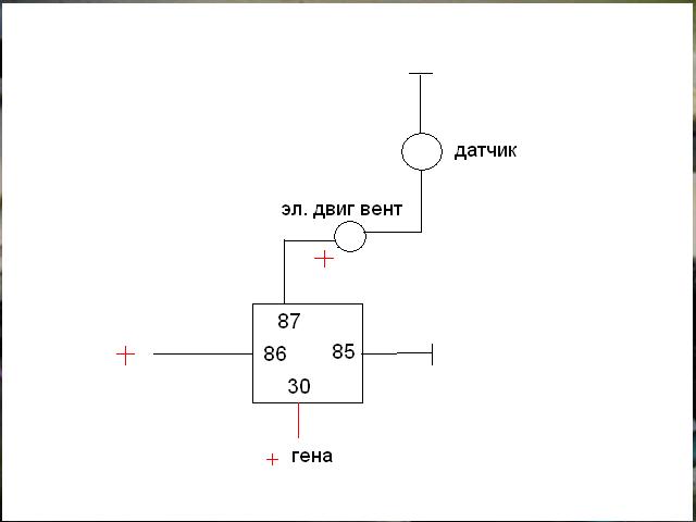

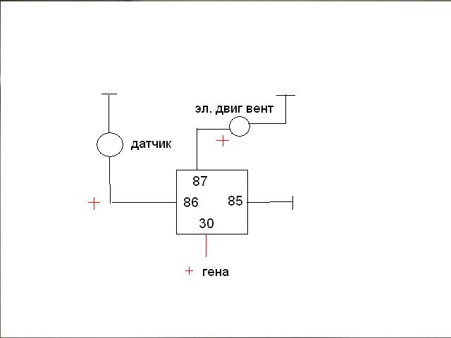

Надо уже подводить итог и наконец-то окончательно мне определиться. На словах я не очень понимаю, поэтому навоял две схемы. На нижнем рисунке схема подключения как с завода. Вторая схема по другому. Какая лучше и для какой нужен борей АВ, а для какой борей В?
- Фото0432.jpg (17.86 КБ) 47035 просмотров
- Фото0480.jpg (21.24 КБ) 47035 просмотров
На нижней схеме, если датчик это ТМ-108, то ему смерть быстрая будет
Первая схема правильная! Только на клемму "85" надо не "землю" а "плюс"
- rele2.gif (2.39 КБ) 47032 просмотра
Насколько я помню во всех книгах на 85 контакт земля идет. Почему не надо землю на 85? Какие последствия будут?
Т е поменять местами 85 и 86?

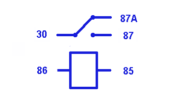

Клеммы реле "85" и "86" - это катушка реле, чтобы реле работало, на одну клемму надо подать "+", а на другую "-", так как "-" коммутируется датчиком ТМ-108(или подобным), то на одну из клемм("85" или "86" - не важно) надо подать "+", а к другой клемме подключить одну клемму датчика, а вторую клемму датчика подключить на "-".
Я же приложил картинку-схему реле.
Вот нашел у соседей
Вот ещё, может так будет понятней:
Вот нашел у соседей

Негодная она совсем.михаил с писал(а): Вторая схема по другому.
А по поводу 85 и 86 контактов - что в лоб, что по лбу, разницы нет.
