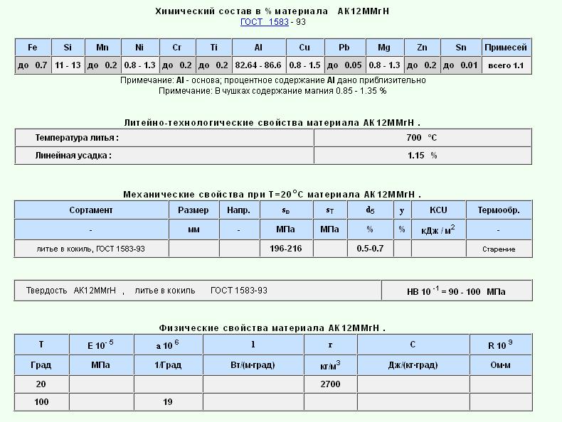

Нет я все таки не прав... Более точное название сплава поршней ЗМЗ АК12 ММrH что по сути является полным аналогом АЛ30
А это означает что Костромская ПОН которую я купил брак. Пальцы не должны от руки входить в бобышки поршня...
Вот пруф:
Вот пруф:

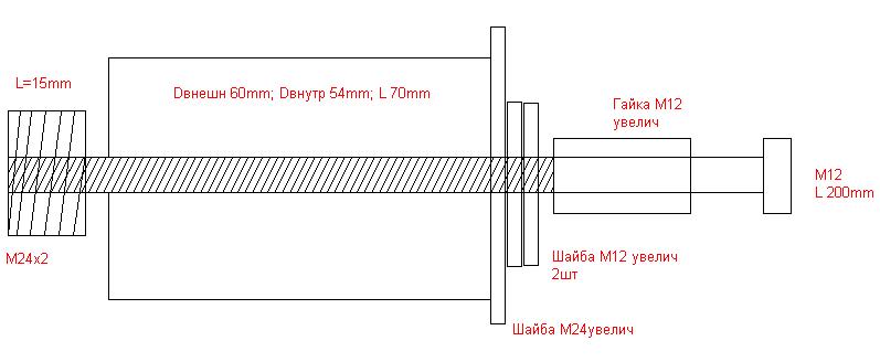

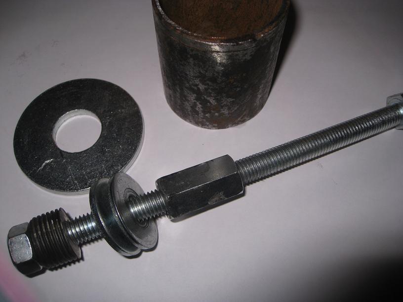

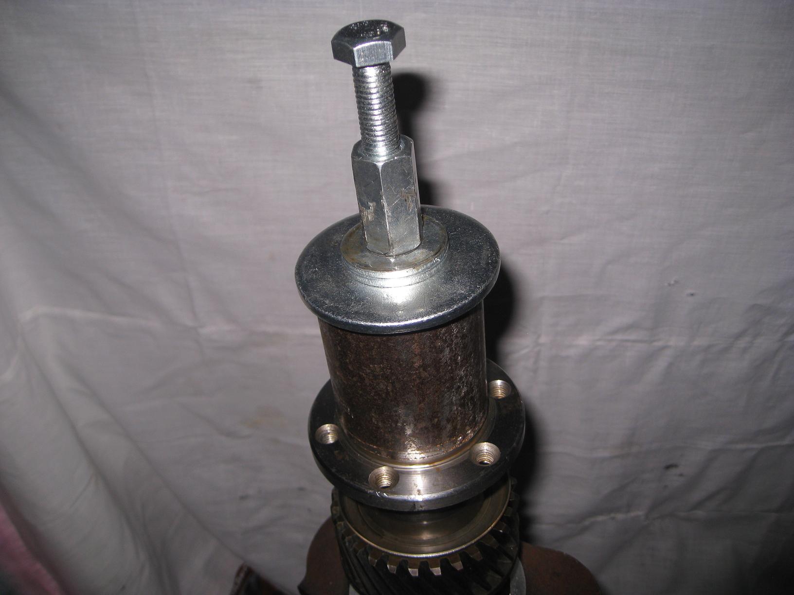

Изготовил напресовщик шестерни ГРМ на КВ, посадка шестерни заняла пару минут и никаких ударных воздействий
- 310.JPG (52.96 КБ) 12926 просмотров
- Сообщения: 521
- Поблагодарили: 51 раз
Крутая штука. Только что-то не доходит, к стыду, как она работает)
89099141313, Иван
89099141313, Иван
От болта храповика отпилен кусок с резьбой, в нем просверлена дырка под шпильку М10. Таким образом шпилька вкручивается в носок колена, на нее надевается втулка и потом накручивается гайка, которая будут через втулку задвигать шестерню.

Шестерня на К\В садится с небольшим натягом и эта приблуда даром не нужна.BT878A писал(а):Изготовил напресовщик шестерни ГРМ на КВ, посадка шестерни заняла пару минут и никаких ударных воздействий
Что будешь делать с фланцем К\В, у которого натяг в разы больше?

IvanSkvor
Mortis абсолютно верно описал нюансы изготовления и принцип работы
Единственное резьба там не М10 а М12, т.к штатное отверстие в храповике как раз 10мм.

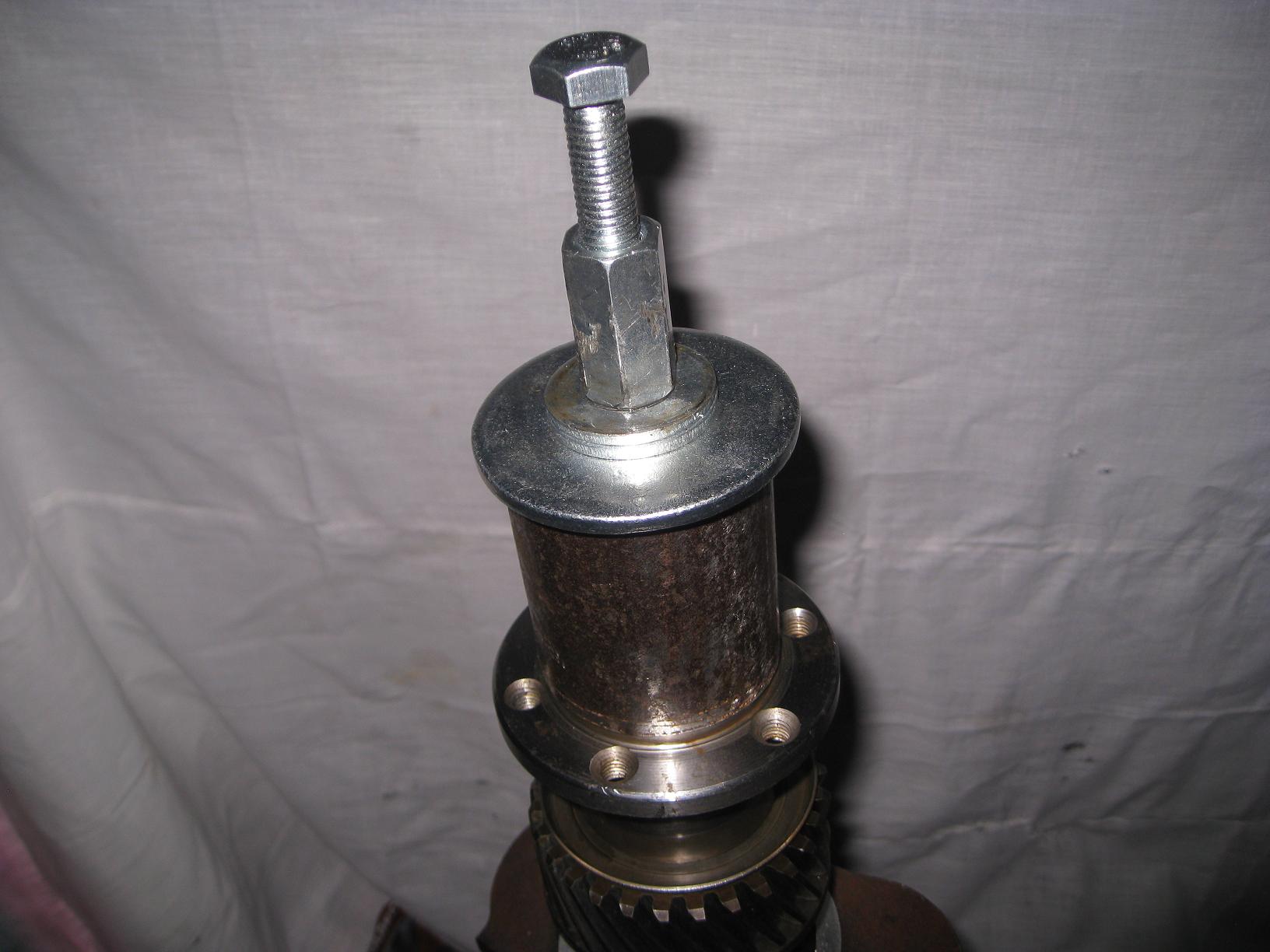

Ниже фото приспособы в действии, так же легко и быстро напресовывается ступица КВ.

Ну Кулибин!
С каким усилием садился фланец?
- Сообщения: 2026
- Автомобиль: пешеход
- Благодарил (а): 23 раза
Tixomir
Честно говоря усилие посадки не измерял, но заметно туже чем шестерня КВ. Хотя с приспособой это не проблема, сажает одинаково быстро.

Эта штуковина хорошо пригодится если надо вскрывать переднюю крышку мотора без его снятия, потом при установке шестерни и фланца К\В под капотом молотком крайне не удобно работать.
Изготовлю себе такую!BT878A
Набросай чертёж, отдам токарю.

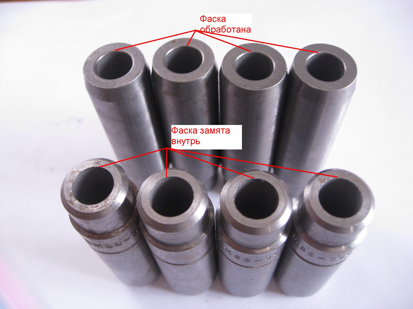

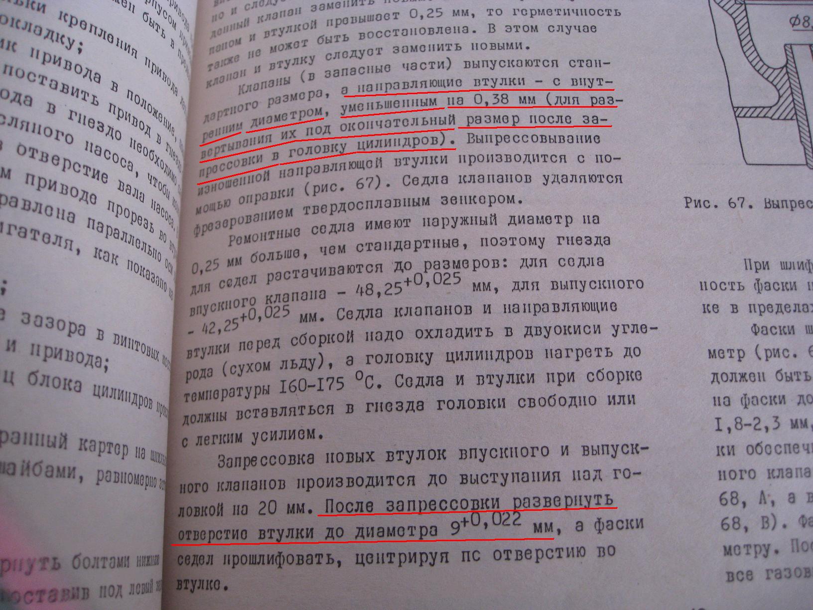

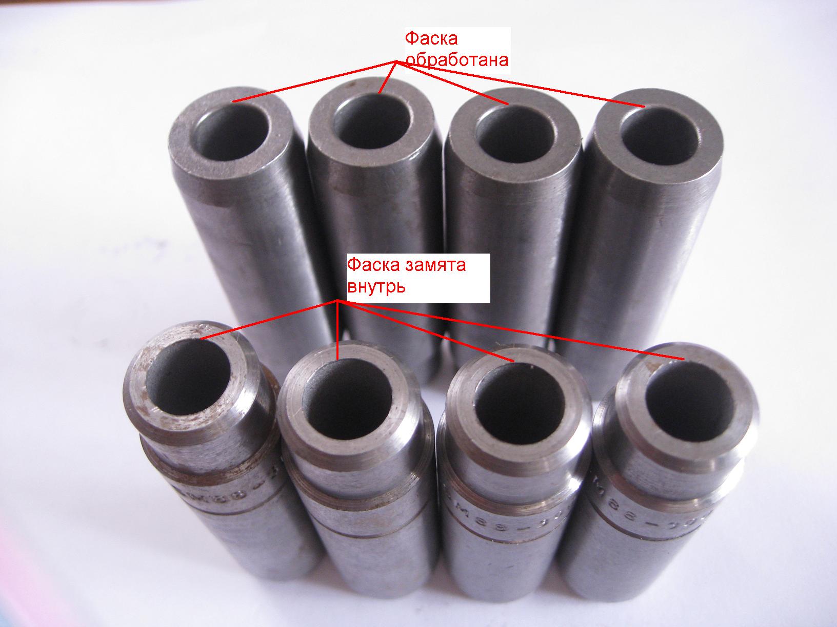

Рассмотрел внимательно хваленые тут направляющие клапанов SM. Оказывается они идут не под развертку, а сразу с номинальным отверстием 9.022мм. Хотя по книжке должны разворачиваться после установки в номинал... Отверстие выпускных немного прослаблено в пределах одной сотки относительно впуска, и абсолютно у всех со стороны пружин отверстие под клапан с замятой внутрь фаской из-за чего клапан в этом месте трется с заметным усилием.
Фаску я думаю можно спилить дремелем.

Нет, не надо. Раз собрал все всборе, то я бы поставил бы вал. что бы измерить его продольный люфт. Если он больше установленого, то подобрал бы шайбу- все равно разбирать для балансировки.BT878A писал(а):Вот думаю а может их не надо было ставить для балансировки?
-- Вс мар 03, 2013 13:10 pm --
Они под новые, неизношенные клапаны. Диаметр стебля клапанов , которые ставить будешь, мерял? Фаску завернутую разверкой сними и все.BT878A писал(а):Хотя по книжке должны разворачиваться после установки в номинал...

Это все для того, что бы обеспечить требуемый зазор при изношенных стеблях клапанов. Узнай зазор между конкретным стеблем клапана и втулкой.
Tixomir
Размеры запресовщика внизу.
