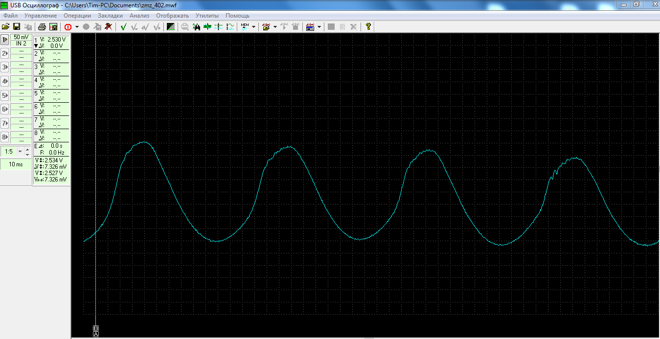

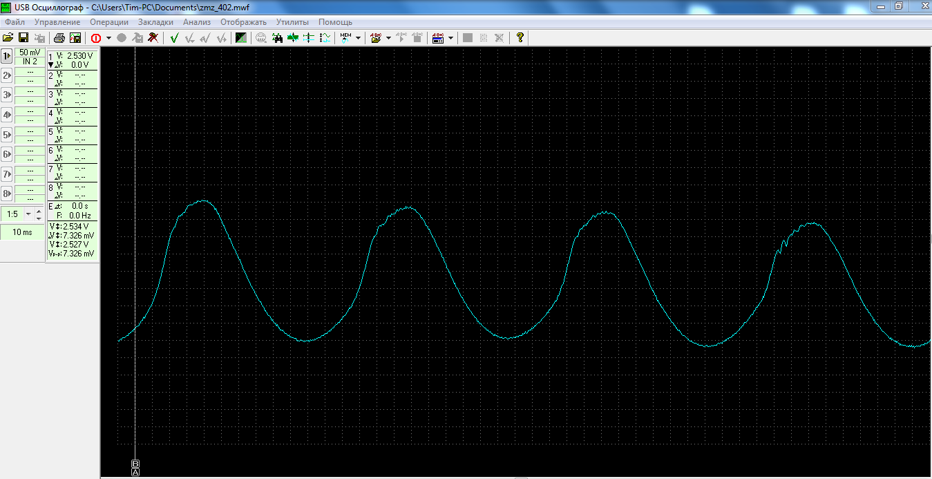

Сообщение Timur Shapoval » Пт янв 27, 2017 11:25 am
Привет всем!
Прошу опытных в этом деле помочь с определением - правильно ли выглядит шестерня распредвала?
Шкив коленвала проверен на соответствие метки ВМТ самой ВМТ, тут врод по меткам стоит, а осциллограмма разрежения при прокрутке асимметрична - обычно это указывает на неправильные фазы.
Может кто-нибудьдать совет - стоит ли доверять этой шестерне РВ?
Заранее спасибо за помощь!

Сообщение Латыш » Пт янв 27, 2017 12:27 pm
Timur Shapoval писал(а):Может кто-нибудьдать совет - стоит ли доверять этой шестерне РВ?
Доверять в каком смысле? Качество? Метки? Если расположение метки, то посчитай:
[URL=http://piccy.info/view3/10778024/0 ... .jpg[/img]Изображение
[/url]

Сообщение Timur Shapoval » Пт янв 27, 2017 23:17 pm
Спасибо большое за картинку! Еще бы разрешение получше,но все равно полезно!
Проверил,вроде все совпадает но между шестернями РВ и КВ был немного великоватый как по мне люфт, я навсякий случай купил новую-белогоцвета вроде ЗМЗ.Не знаю.как онапо качеству, но других просто не нашел у нас. Сниму с новой шестерней картинку разрежения,и сравню.
Еще раз спасибо!
