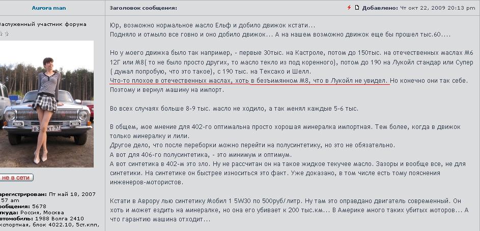

Да ладно Вам меня минусить... Про М8-В я спросил между прочим основываясь на мнении Аврорыча:
-- Ср май 01, 2013 0:46 am --
Sebastian

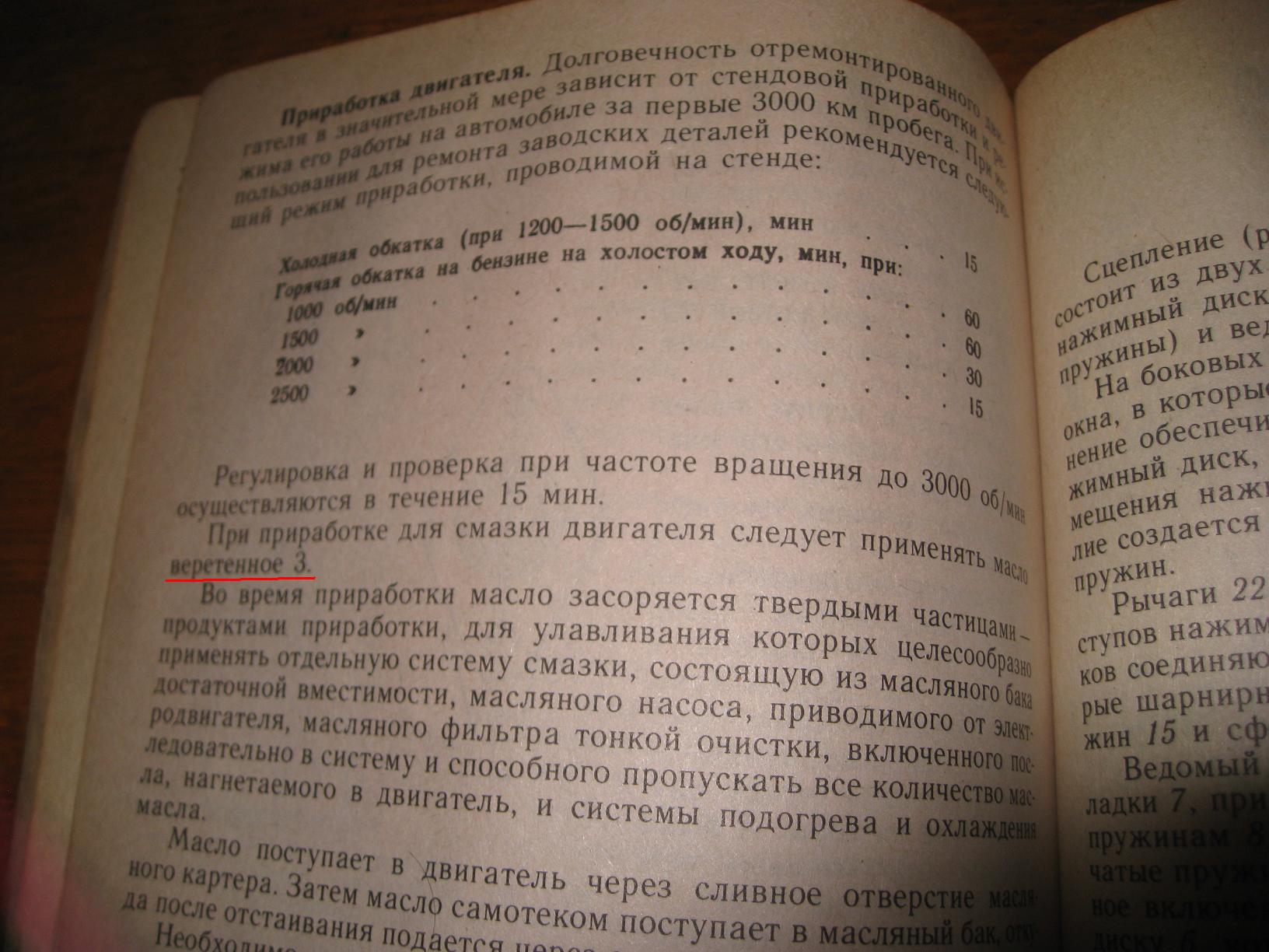

И в той же книге по обкатке пишут про "Веретенное 3 или индустриальное И50А" где их вообще взять???
И кстати обращаюсь ко всем, какое масло мне купить для обкатки????

Насчет обкатки на веретенке - первый раз слышу. Есть в любых грузовых автозапчастях, И20 называется. И50 - это уже в конторах, которые промышленными маслами (для станков и т.п.) торгуют. Но насчет веретенки сомневаюсь я, у нее вязкость 35 против 110 у И50.

Олег, что значит обычная качественная минералка??
Вот что рекомендует главный конструктор ОАО ГАЗ Кудрявцев, а вторая фотка что рекомендовали Гор и Кальмансон:

Как бы не знать этого просто неприлично!Mortis писал(а):При чем тут вязкость вообще?
Из книги по эксплуатации и ремонту автомобилей газ.

А, вот оно что - на стенде без нагрузки. Тогда можно и на веретенке, но при ходовой обкатке, думается мне, движку на ней поплохеет. И что будет если сразу дать 3000 оборотов не могу сказать, т.е. возможно придется следовать мануальной процедуре.
