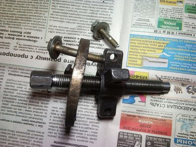

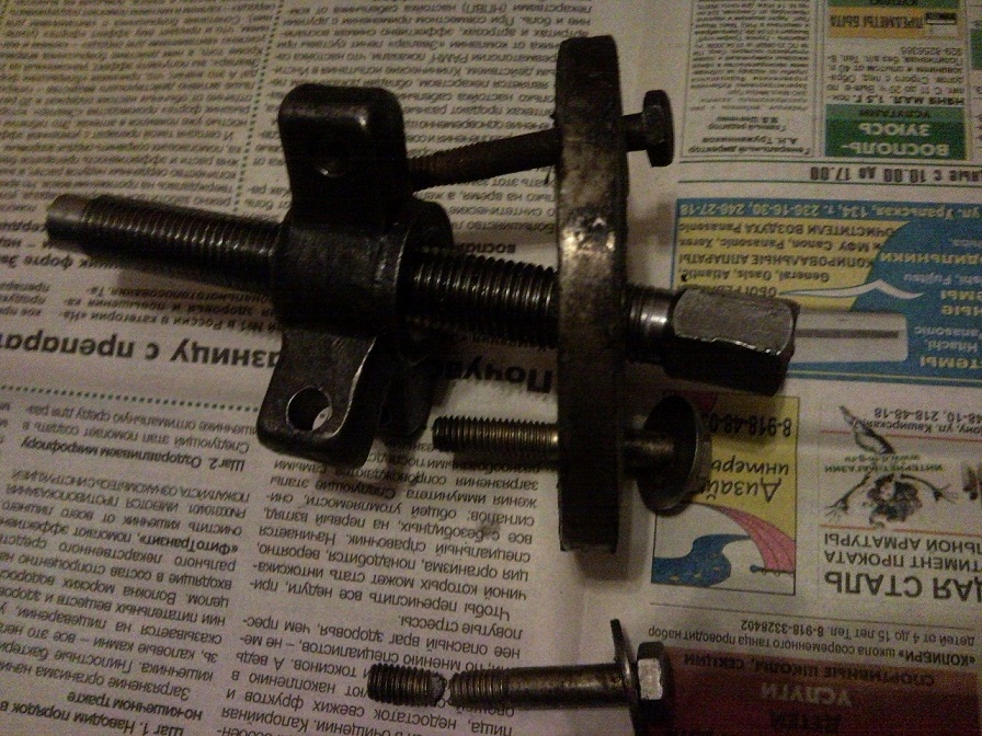

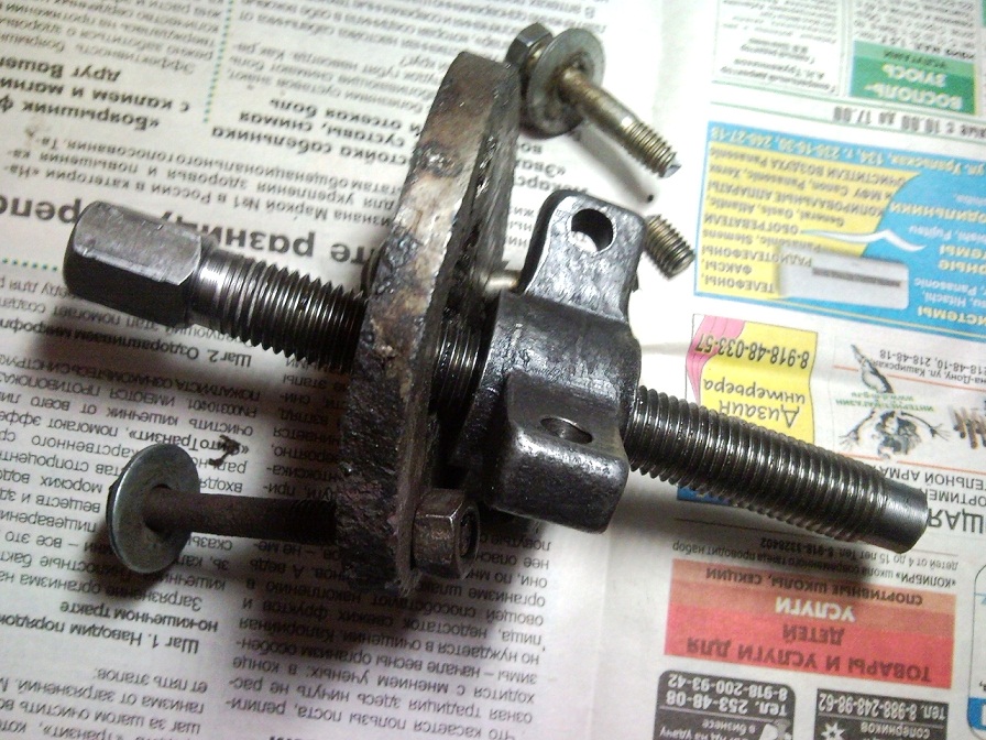

Сегодня в 17 часов последняя надежда снять ступицу исчезла :sad:
Бил молотком по ступицы с торца во время снятия съёмником, в надежде, что вибрация сделает своё дело-нифига.
И что теперь делать?
Скоее всего придётся снимать двигатель и сбивать молотком как год назад :what:
Болт м8 порвало от рстяжения, круглишок толщиной 10мм погнулся.

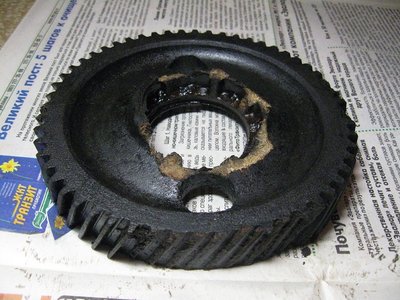

Я всё таки снял ступицу, под крышкой было вот это.
Купил комплект (двойной ресурс).
Почуму их металическими не делают?
