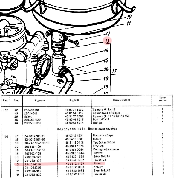

Если найти не порезанный каталог деталей 24-10, то на страницах 301-302 выяснится, что шланг для машины с карбюратором К-126 и инерционно-масляным фильтром "голова чужого" (у меня имено такой) должен иметь номер 24-1014075:
Спойлер
Показать
Из каталога.png (141.4 КБ) 27353 просмотра
Но, по факту, под этим номером могут продавать какую-то непонятную дичь. Типа "аналога" от Luzar, у которого концы практически одинаковой длины, и заявлена применяемость для 21 волги с инжекторным мотором 2.3 :fool2: . В общем, советую смотреть не на номер, а на реальную запчасть, и ходить в магазин со старым шлангом в руках.

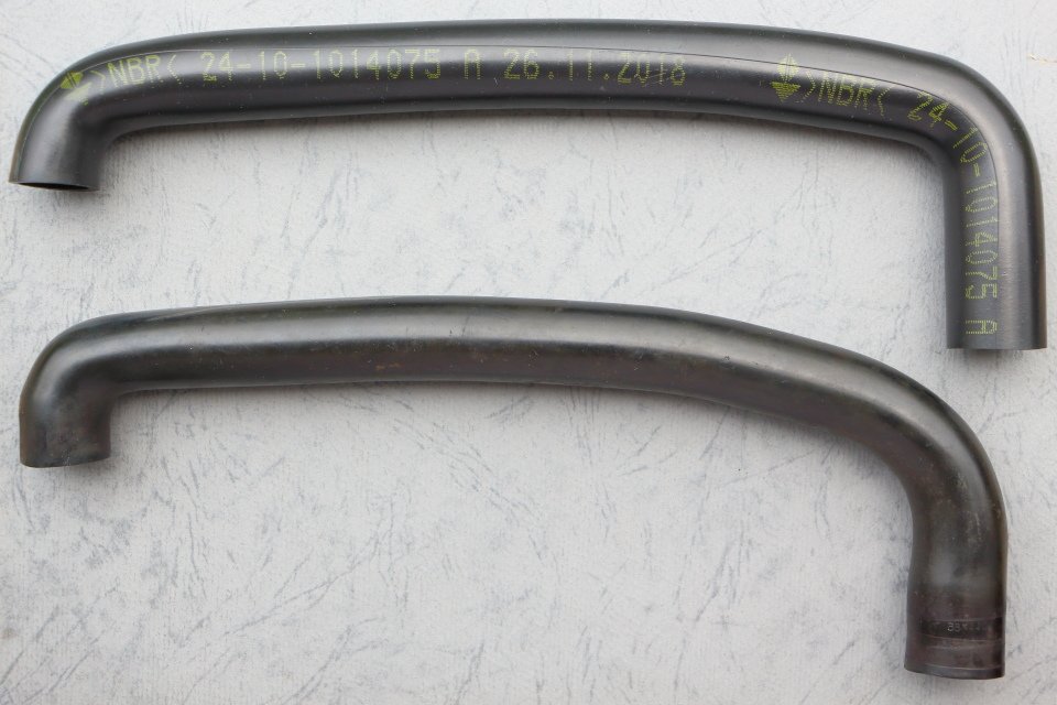

Прикупил на днях шланг, похожий на тот, с которым машина мне досталась, с виду сделан качественно, хочу поделиться. Сфоткал новый и старый шланги рядом:
UPD: Несмотря на хороший внешний вид, новый шланг оказался привычно дерьмового качества - следующей же весной потрескался у воздушного фильтра.
Так как логотип производителя отдалённо похож на ладью - возможно, это БРТ (Балаковорезинотехника), но это не точно - ни на сайте, ни в каталоге у них такого изделия не нашлось. На надпись NBR внимания не обращайте - это название резины, из которой сделано изделие. Указанный на новом шланге номер 24-10-1014075, говорит о том, что он предназначен для 24-10 с карбюратором К-151 и фильтром-кастрюлей.
Впрочем, мало ли для чего он там предназначен, главное - что форма у нового шланга отличается незначительно, и на место он встаёт без проблем.
