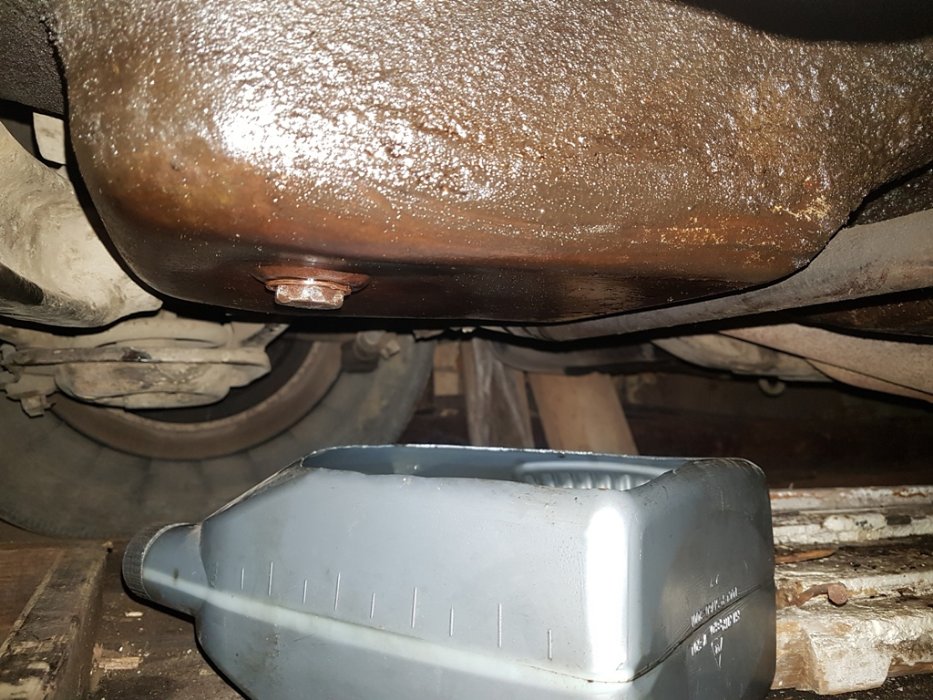

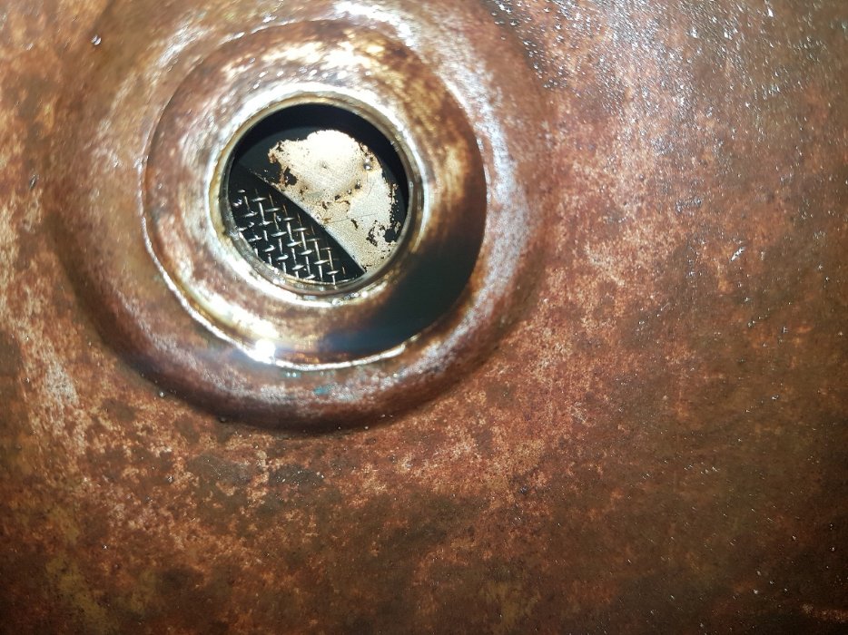

Здравствуйте. У меня похожая проблема. Замял поддон в районе сливной пробки, в отверстие виден маслонасос, до него где-то 8-9 мм, вот думаю чем это чревато. Заметил данную проблему в прошлом году при замене масла, но не стал заморачиваться, залил масло и поездил 1 тысячу км за год, сейчас при очередной замене масла снова задумался над этой проблемой. В замятинах поддона остается наверно разный мусор, который не сливается; в сливной пробке скопилось куча всякой грязи.
Есть мысль выправить поддон зацепившись через сливное отверстие чем-то вроде обратного молотка, но: 1)реально ли это в-принципе? 2) есть риск что поддон треснет?
Или не заморачиваться и ездить так?
Сливается и заливается практически 5л масла.

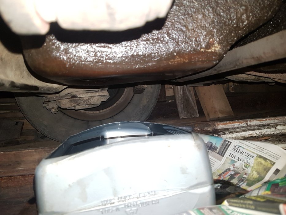

Если бы поменять поддон было бы так просто, то я бы не спрашивал.
Суть вопроса такова: можно ли так ездить и дальше? Или же это опасно и необходимо как можно скорее исправить замятие поддона.
P.S. Я делаю Волгу сам, это моя первая и единственная машина, зачастую мне не хватает опыта в процессе ремонта, впитываю информацию по ремонту из интернета, отсюда с форума, изредка кто-то может помочь руками. Боюсь, если я затею ремонт поддона, то это может затянуть надолго, с учетом подготовки, все-таки домкратить двигатель это очень серьезная операция для меня. Не хочется тратить на это несколько выходных, итак уже все майские провел в гараже, подготавливая машину к сезону, уже начал уставать не только физически, но и морально.
Вот и интересуюсь настолько ли серьезна эта проблема. Прикладываю фото замятого поддона, чтобы Вы, опытные товарищи, смогли оценить всю серьезность ситуации. Спасибо.
Спойлер
Показать

А какие сложности могут возникнуть при снятии поддона? :surprise:
Открутить два болта с подушек,поддомкратить мотор и открутить гору гаек,головкой на 13 ? С перекурами на часа два работы.
ПС: а где тут замято? если эта легкая неровность на поддоне,вероятно полученная при поддомкрачивании мотора без деревяшки,то это абсолютная ерунда

Обычно когда делаешь какую-то ремонтную операцию на Волге в первый раз, то она затягивается надолго.
Спасибо за ответы. Хотел узнать мнение опытных товарищей. И коли вмятина незначительная, то со спокойной душой заливаю новое масло.
