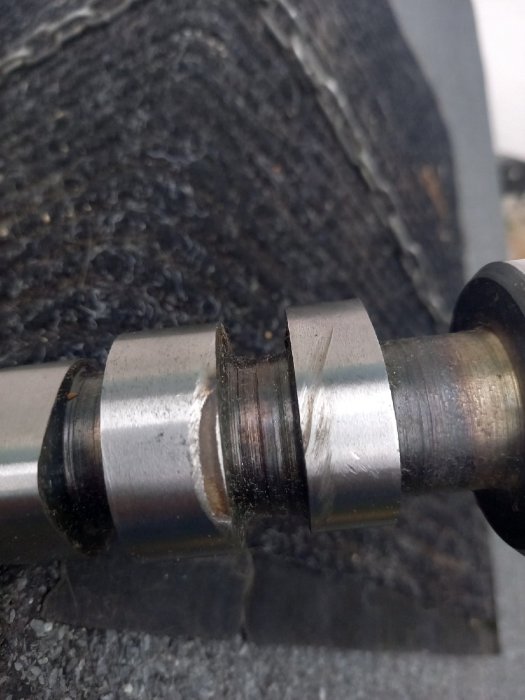

Я недавно купил новый распредвал 2410 у деда в другом городе произведенный еще в СССР. При сравнении со своим, у нового поднятие клапанов на 1 мм. меньше.
Значит он не 2410, а 24.
Теперь понятно.
Меня уверяли, что 2410.
Получил посылку, действительно новый, но с браком, раковина была на кулачке, который двигает лапу бензонасоса.
Лежал давно, пыль ржавчины сбили мелкой наждачкой, а раковину решили болгаркой поправить и задели рабочую часть одного кулачка.
Я фотки сделал, предъявил, деньги вернули.
Дурака включили с внуком, думали прокатит.

СержНовоч
У вала 402 масляная канавка на последней шейке сплошная, а у 24Д она прерывистая из двух канавок на пол оборота.

mleon
СержНовоч писал(а): ↑
Ср сен 22, 2021 20:29 pm
Да, спасибо. :regard:
Сейчас посмотрел, так и есть.
Теперь буду знать, как их отличать.
