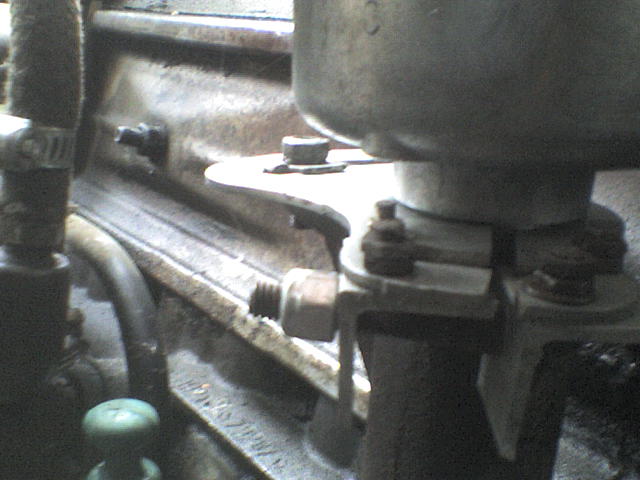

Люди добрые выручайте. Кто может подсказать каталожный номер пластины октан-корректора вот такого типа:Изображение
Если у кого-то есть сама пластина, продайте, очень нужна.

Подскажи как? Я вот думал на сварку её к трамблеру.

Сделай сзади пропил, до центрального отверстия. И прикрути ( или приклепай) 2 уголка, с отверстиями для стяжного болта.

BocharOFF писал(а):Сделай сзади пропил, до центрального отверстия. И прикрути ( или приклепай) 2 уголка, с отверстиями для стяжного болта.
Что-то вообще понять не могу как это делать. Фото случайно нет?

Нет. Но могу сфотографировать, на днях.

Модифицированная пластина октан-корректора (вид сзади).
