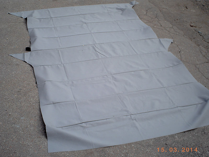

В общем, отчаявшись найти родной потолок, бил челом пред женою своею. Конфеты и мартини, как тяжелая артиллерия, усилили мой натиск. И из двух принесенных мною тушек "креветок" она сварганила нужный девайс (я помогал советами и вообще, осуществлял общее руководство). От одного потолка, назовем его передним, отпороли самую заднюю секцию. А от заднего две: и заднюю и переднюю. А после этого их сшили в единый ансамбль:
Кто-то ставил, есть земные технологии, какие нюансы?
