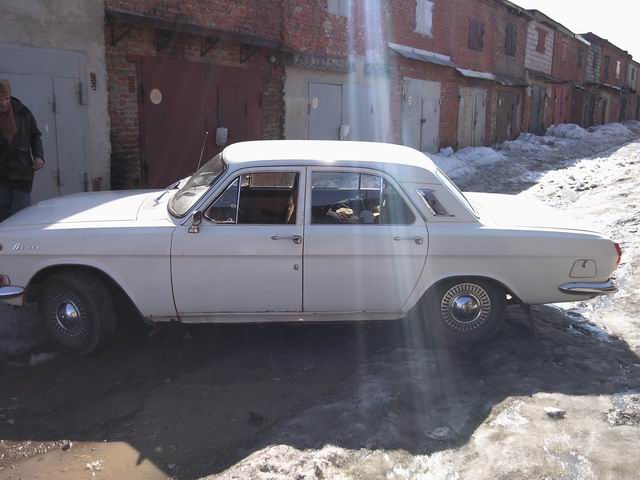

- Сообщения: 11467
Re: 205/70 на стандартные диски от 24-01
гм, если постоянно ездить по такому говну как у мена на картинке, то я еще понимаю, но мы всё-таки в столице живем, и ездить на родной говноштамповке, ну это надо фанатом быть. на трассе никакая, а говно месить в самый раз. в любом случае хорошие диски и резина не являются помехой для говномеса, всё потом легко отмыть, вопрос в том, что попадешь в такие ситуации не часто. кстати, на той фотке я выезжаю из леса, где между елками по говну вилял в опасной близости )

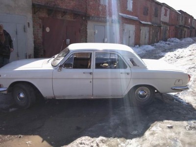

У меня изначально были вот такие колпаки, самодельные. Всё бы ничего, но когда летом ставил новую резину по причине испорченности старой(до этого стояла уже 205/70), сделали балансировку, повесили грузики, и колпак стал одеваться не ровно(до этого, как оказалось, балансировки не было). Было ужасно жалко снимать их, но пришлось. И именно по этой причине хочу поставить родные колпаки.
В общем, как я понял, у меня эта резина стоит на двух старых и двух дисках от 24-10. Т.е. как бы сам себе ответил на вопрос)
Спасибо, многое узнал полезного
