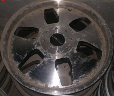

у меня стоят ковки,но они какие то пожульканные,всмысле на них какой то налет и черные точки,я думая что поможет наждачка 2000 и полироль,может для алюминия?вопрос :есть вообще такакя полироль или можно какую нибудь другую использовать?(про пасту гоя я знаю)просто я хочу середину в черный покрасить, а обода что бы были полированные,т.е. как новые!

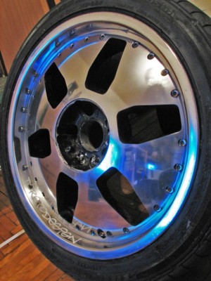

Наждачкой не проходил, полеролькой и дрель с войлочной насадкой. Смотри, блестит?

Хромов писал(а):Да не особо блестит.
Ну на фото диски не только что с полировки, уже много езженые, пыльные они немного еще.

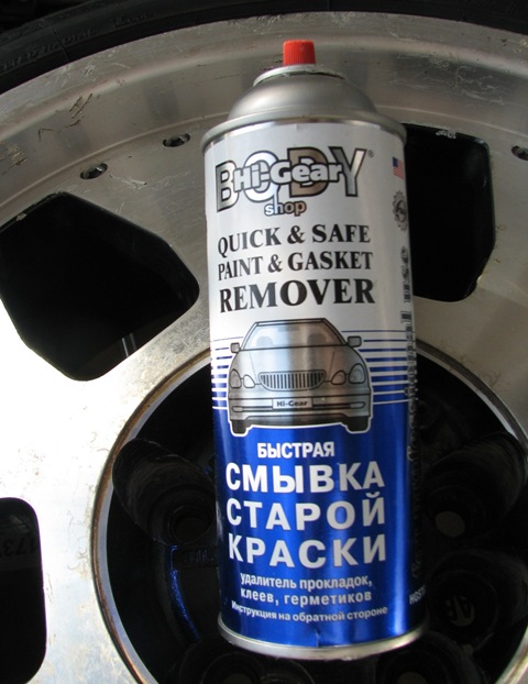

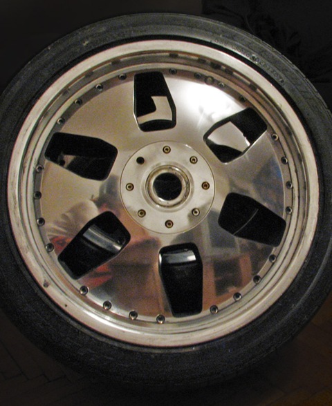

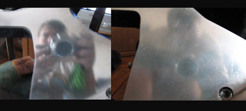

вот наткнулся на инфу,очень наглядно и позновательно! :good: для этого он взял: хай-гировскую "быструю смывку старой краски",для снятия лака(забрызгал ей, через 20 минут лак слазит на ура),после снятия лака, наждачим аллюминий, начиная с 1000 и заканчивая 2000 шкурками, всё естественно с водичкой,после закупил войлочных кругов для дрели и пасты ГОИ, решил полировать в максимально "зеркальный эффект". очень долгая е...я с пастой гои и результат почти нулевой,чудо пасту доктор вакс " ПОЛИРОЛЬ ДЛЯ МЕТАЛОВ" ,след этап -ЗАЩИТА, попробовал покрыть лаком 1 диск, и О УЖАС, под лаком он стал вновь унылым мутным диском, лак напроч убил все отражения и "хромучесть". ну и собственно держался за поверхность весьма паршиво.
-- Ср фев 01, 2012 15:48 pm --
вот фото после лака,и без него,результат на лицо!
после всего выше сказаного,готовый вариант!
с лаком и без него!
средство для снятия лака!
после!
до!
