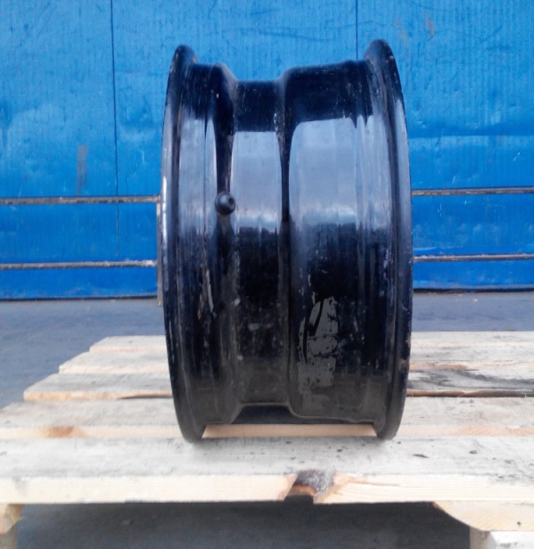

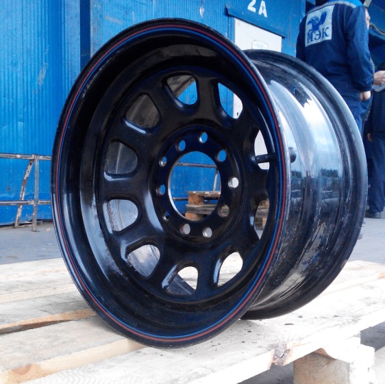

Попались мне тут диски по дешевке, и как петух клюнул, в итоге купил, но чет не посмотрел DIA (диаметр центрального отверстия), а оно под ниву 98,6, а у меня подвеска старого образца под 108 или 110. Все остальное вроде в норме.
Made in USA. 15"x7j, 5x139.7, ET0, и чертов DIA 98,6.
Я вроде прикинул взглядом, вроде как и налез бы, на первый взгляд, но колесо не снимал, да и если налезет - не понятно как это скажется на езде...
Кстати похоже отверстия не все родные... Вес диска около 11 кг кстати... самый тяжелый комплект из четырех....
Никак не воткнуть такие диски на старую ступицу?
Думается мне продавать придется!

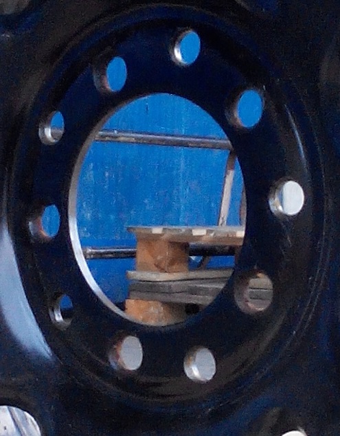

Кароче начал применять, и отверстия не сели на болты, эти диски под две разболтовки, если внимательно посмотреть на третью фотку то видно что есть отверстия в диаметре побольше, а есть меньш. Те что меньше, они как раз под разболтовку 5х139.7 но, диаметр болтов 14 и они не садятся в отверстия, чет я не заменял диаметриэтих отверстий, но вот на штампах там диаметр отверстий 15. Кароче поехал искать сверло на 15, на 16 и 17 послдние два что бы сделать фаску центрирующую для гаек и цены просто удивили... Сверла по 500р...
А поставку в итоге думаю надо, диск/резина точно заденет элементы подвески...
