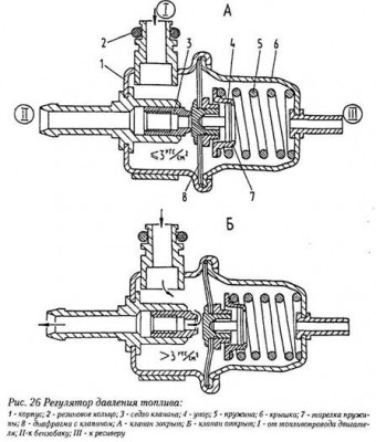

Хромов, я бы делал такой же РДТ, как на инжекторе, но под давление 0.3-0.4 атм. Посмотри, как он устроен - там только пружину подобрать правильно надо.

Хромов, раньше - отдельный приборчик на рампе, щас чаще обратка встроена в насос. Отдельный РДТ на инжекторе несет еще одну важную функцию - повышает давление в рампе при уменьшении разрежения в коллекторе (дабы сохранить постоянной разницу давлений для правильной дозировки топлива через форсунки). В случае с карбом сосок на ресивер можно смело выпилить, соединив наддиафрагменную полость с атмосферой.

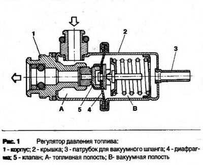

Вот еще схема, если не ошибаюсь, даже волговского РДТ.Хромов писал(а):Если не влом, накидай ссылок на такие клапаны
