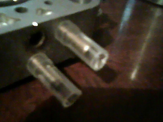

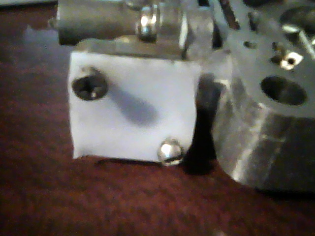

Я прекрасно понимаю что вы хотели сказать,штуцера заглушены у меня ,так как я не использую их,клапан эпх кастрирован стоит заглушка вместо него,До установки заглушки стоял клапан и был напрямую подключен как и показано на схеме работало все точно так же,плюс пружинка под мембраной клапана изначально его открывает без разряжения -то есть логически можно предположить что на заведеном двигателе и на заглушенном он всегда открыт если его не подключать к вакууму-или я не то говорю?У меня есть только мысль что из-за отсутствия клапана за счет изменения обьема такой глюк,система действует как своеобразный мини рессивер-который тормозит общий поток
-- 18 ноя 2014, 00:24 --
на картинках показано схематически что стоит на карбе на машине -заколебался его снимать ставить

Сообщение shtepsel_ » Пн ноя 17, 2014 20:37 pm
dantist72 писал(а): пружинка под мембраной клапана изначально его открывает без разряжения -то есть логически можно предположить что на заведеном двигателе и на заглушенном он всегда открыт если его не подключать к вакууму-или я не то говорю?
в качестве оффтопа: пружинка там слабенькая, и большим разрежением (а на ХХ оно большое) клапан (номер 19 на картинке) всё же притягивает к седлу. Мотор заглохнет, и клапан от седла отойдет под действием пружинки.
-- Пн ноя 17, 2014 21:43 pm --
dantist72 писал(а):на картинках показано схематически что стоит на карбе на машине -заколебался его снимать ставить
Эвона как. Врубился: там и клапан на самом карбе убран. А то, что
dantist72 писал(а): удален клапан эпхх
в первую очередь думается, что электроклапан удален :)
dantist72 писал(а):У меня есть только мысль что из-за отсутствия клапана за счет изменения обьема такой глюк,система действует как своеобразный мини рессивер-который тормозит общий поток
Не, это не должно влиять по идее. Болячка-то и на бензине и на газе, как правильно Серый заметил.
