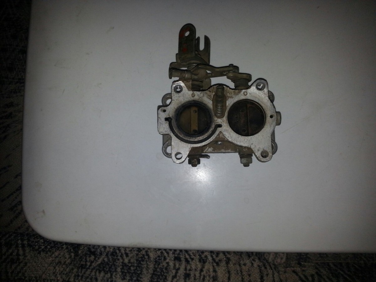

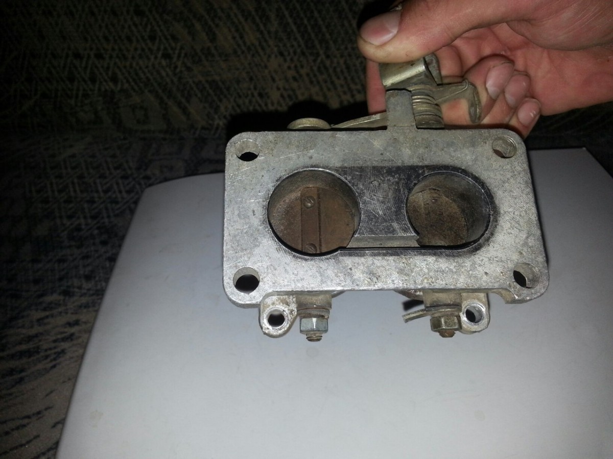

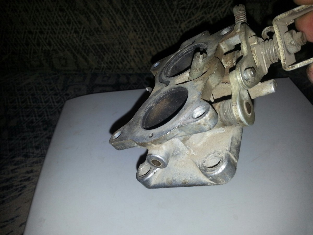

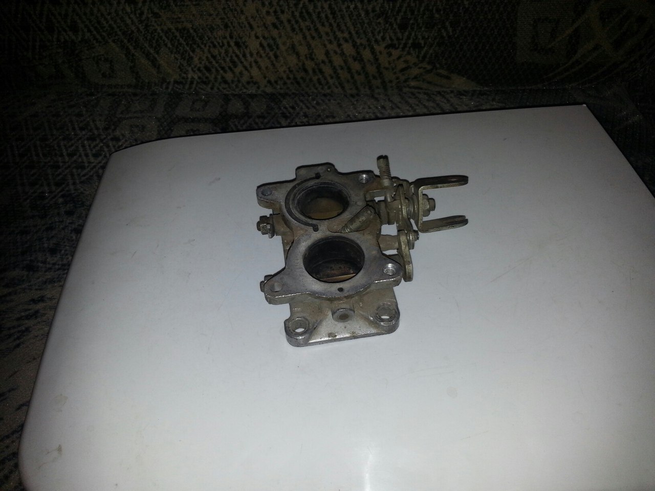

Достался мне карб - сборная солянка. Середина от 135-го, верхней части нет вообще, а вот подошва... А вот подошва такая: на вид похожа на москвичевскую от К-126Н, те же камеры 28+32, только вот винт регулировочный не сбоку от первой камеры, а ровно посередине между камерами. Вопрос знатокам: от какого карба может быть эта подошва? Быть может, какая-то модификация 126-го?

А отверстия переходной системы где?
В 126-м семействе попадаются единичные странные модификации, то ли экспериментальные, то ли ХЗ еще зачем. Скажем, видел подошву с отлитой, но не просверленной бобышкой под штуцер малой ветви ВК.

Подошва похожа на К126П от 408-го москвича, но там привод дроссельных заслонок немного другой.

Sly писал(а):Подошва похожа на К126П от 408-го москвича
В живую таких не видел, но, кажется (по-моему здесь на форуме писал кто-то), там должны быть камеры большего диаметра, а здесь 28+32.

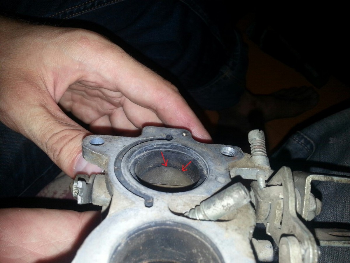

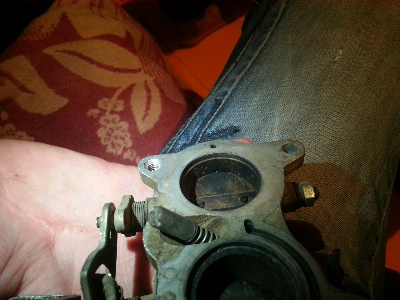

А вот и отверстия.
первая камера
вторая камера
