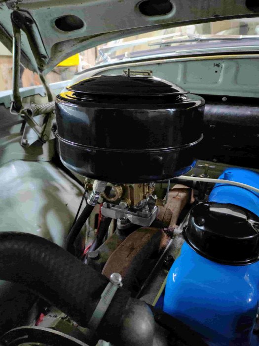

Сегодня закончил с адаптацией К-126 И на 21 Волгу. Информации по установке 126-ого на родной 21-й мотор не было, поэтому пришлось самому некоторые моменты придумывать
- Сообщения: 2
- Зарегистрирован: Пт сен 03, 2021 22:52 pm
- Автомобиль: ГАЗ-21, 1967
Ура, у меня получилось добавить фото
Безумно рад и бесконечно благодарен Мортису за его заслуги
Эту статью я видел несколько лет назад, но тогда мне казалось, что все это очень сложно, что проще купить новый, что в карбюратор лучше не лезть, что лучше поставить новый из коробки и вообще его не трогать, чтобы ничего в нем не сломать и так далее.
Но время шло, на статью наткнулся повторно, стал уже кое-что понимать и представлять. Купил К-135 в достойном состоянии, но только после покупки понял, что мне проще будет переделать К-126 И, потому что хотелось оставить тяговый привод. Купил 126-ой, все сделал по статье, игла Unikar, МД стоковые, БД от 135-ого, жиклёры по статье, отрегулировал УН, все собрал и запустил. Машина завелась с первого раза, все настроил, прокатился и остался доволен
