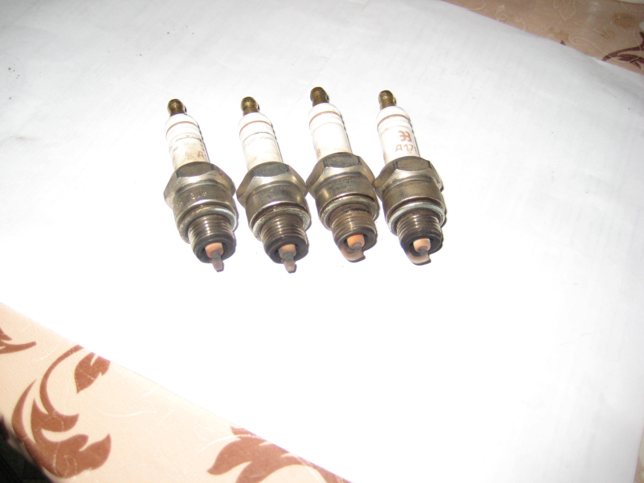

Сегодня завершил установку карба. Первые впечатления: 1. Машина, как ни странно, после двухнедельного простоя завелась сразу же. Не так, как раньше
. 2. В процессе прогрева чувствовалось, что начинает движок заливать. По мере убирания подсоса ситуация стабилизировалась, но потом все повторялось. Ну да ладно, это вполне объяснимо. 3. Замучился выставлять холостые. Худо-бедно добился стабильной работы на ХХ. 4.При резкой подаче газа, уже на хорошо прогретом двигателе, происходят характерные затыки... И пару раз нормально так хлопнуло в воздухан. Но самое неприятное- после хорошей прогазовки ХХ просто пропадает и двигло встает
. Если некоторое время после прогазовки подержать педаль, не давая оборотам упасть до ХХ, все потом стабилизируется. Свечи черные. В принципе все понятно- богатит. Интересно то, что если газовать отдельно 2-й камерой, то набор оборотов ровный, без провалов. И это без работы УН
. 5. Самое приятное- подхват движка действительно бодрый
. Такого раньше не было. Исходные данные (все как в К-135, кроме СК): ГТЖ-330, ГВЖ-230, ТЖХХ-50, ВЖХХ-285, БД-27, СК-32, МД-11, Ссыкун от Космича, уровень в норме, ЭТ-L-37мм D-6мм. Вот как то так

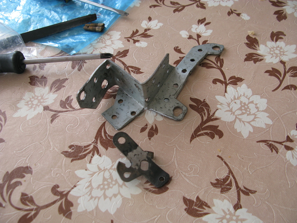

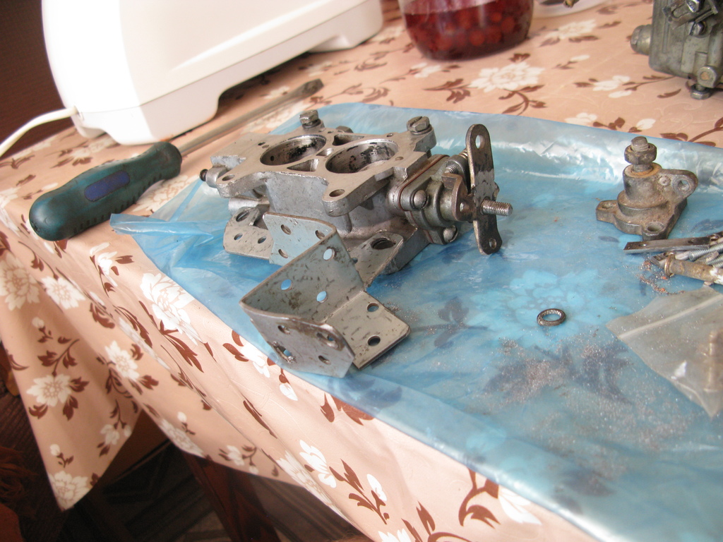

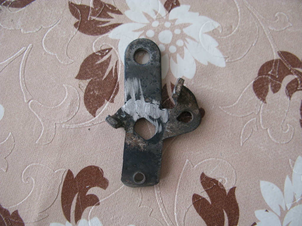

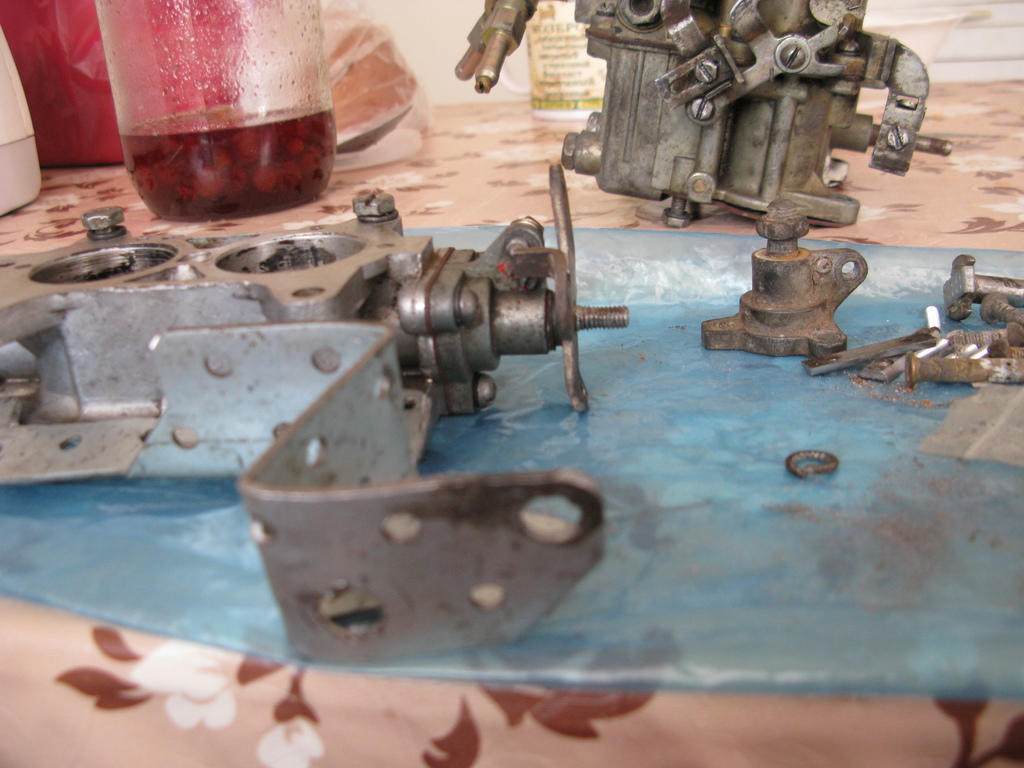

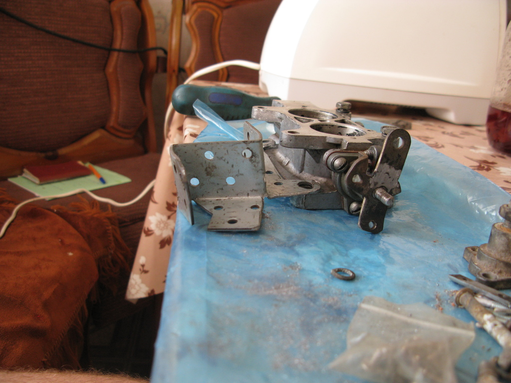

Смастерил кронштейн для тросика газа и обратной пружины. И переориентировал лапку привода ДЗ (подсмотрел у TITAN-RG).

smithy262 не слабоват по прочности кронштейн?
Вот этот:
У меня 2 мм нерж дала трещину. Хотя - достаточно жёсткая.
Вот этот:

Scy.thian посмотрим по езде.
Вроде жёсткий, руками гнется неохотно.

А газульку давить-то ногой будешь...smithy262 писал(а):Вроде жёсткий, руками гнется неохотно.
Мой руками вааще не гнулся, но трещина пошла.

К-135
БД 27мм
МД сток
ГВЖ 260,250
ГТЖ 350
ВЖХХ 285
ТЖХХ 50
Как бы объяснить... Мощь есть, а резкости нет=)) Т.е. машин прёт, но не резко. Что можете порекомендовать?
Свечи, которые были черные на К-151 очистились. Теперь такие: И ещё, вот на 4й и 5й передче как бы с половины хода педали, когда дооткрываешь заслонки до конца особого прихода нет...
Думаю надо сделать хоботки к распылителям экономайзера.
З.Ы. На первых трех передачах новый VW Polo не догнал. Когда я 4 включил, он меня легко объехал.

smithy262 я все забываю спросить, а почему у тебя ГВЖ разные?
- Сообщения: 535
- Откуда: Волгоград
- Благодарил (а): 83 раза
- Поблагодарили: 26 раз
Проверить бы не помешало работу УН, я думаю.smithy262 писал(а):Мощь есть, а резкости нет=)) Т.е. машин прёт, но не резко.
Мой конфиг (сейчас езжу на таком):
Носик УН от К-126 Н
ГВЖ 260+230
ГТЖ 350+330
БД 27+27
МД 11+11
ЭТ 6+6
Резво едет

Так получилось. Это самые маленькие что у меня были в наличии.IceWind писал(а):smithy262 я все забываю спросить, а почему у тебя ГВЖ разные?
-- Пн авг 24, 2015 14:50 pm --
Вроде брызгает. Но сколько - не проверял. Проверю при следующем моддинге.philosof-88 писал(а):Проверить бы не помешало работу УН, я думаю.smithy262 писал(а):Мощь есть, а резкости нет=)) Т.е. машин прёт, но не резко.
Носик УН от К-126 Н
ГВЖ 260+230
ГТЖ 350+330
БД 27+27
МД 11+11
ЭТ 6+6
Резво едет
Надо хоботки к экономайзеру приделать.

А кто нить видел как концевик на К-135х сделан? А то у меня ума не хватает додумать.
Помогите схемкой, например)
