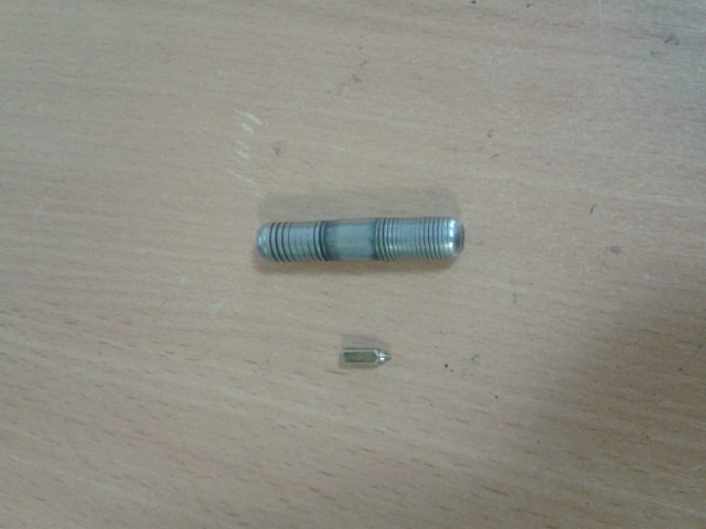

Сегодня ковырял свой карбюратор К-126ГМ и не обнаружил там никакой иглы или клапана .Как себя будет вести движок без этой железки ? Например на х\х или при ускорении ? Заметил что при наборе скорости нет никакой тяги ,как будто за хвост держат и постреливает в карб. .Может это и есть причина ? Спасибо.
P\S а фотка есть у кого этого клапана или иглы ?

maket писал(а):Как себя будет вести движок без этой железки ?
Плохо ему будет, начнет чихать, оказываться ехать при нажатии на педаль.
ПыСы Фото не мое, первое что нагуглилось

спасибо за ответ = так оно и есть = то есть мой авто и не едит .Иголка ,которая рядом со шпилькой = это штатная от 126 ?
И если ДА = то этот клапан просто бросается и всё ,т.е ничем не закрывается ?

-=Wolf=-
Просто бросается острием вниз. Закрывается оно верхней крышкой карба.

мне нужно точно знать :careful: ,может у кого есть мнения иглу поперёк поставить ? :mad: Так всё же как ? :what:

-=Wolf=-
Под номером 8 на картинке та самая игла...

Добавлено: Пт май 09, 2014 23:53 pm
Leo
острием вниз правильно

maket
-=Wolf=- писал(а):Изображение
теперь 100 % и окончательно = остриём вниз = спасибо и удачи :peace:
