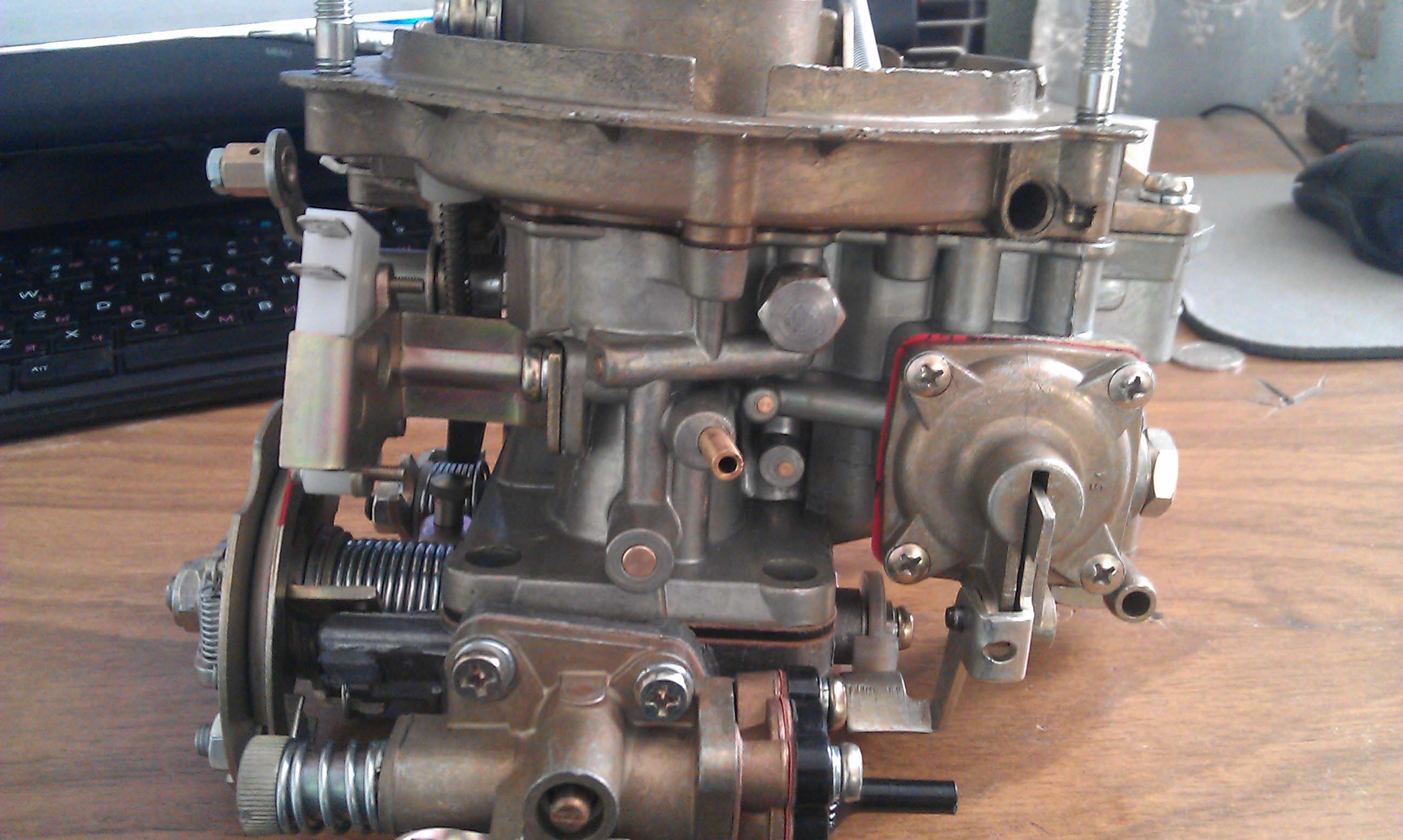

Купил Стоковый карбюратор К151С пекар.
Что можно, до делать, переделать, модифицировать, перед тем как его установить на двигатель?
На фотографии видно большой "микрик" за что она отвечает и куда ее подключить?
У 151с если я не ошибаюсь идет ЭПХХ, где оно? куда вкручивается?
Хотелось бы узнать про особенности установки и какие куда подключаются патрубки?

Maximko, спасибо, вроде бы все понятно, вот только у меня на 126 есть ещё какой то шланг от вакуумного усилителя тормозов, куда мне его подключить?

Шланг усилителя тормазов подсоединён к коллектору, не путайте. Трубочка вакуумного регулятора соеденена с карбюратором от распределителя(трамблёра), если ставить 151, то эту трубочку надо заменить на тоненький шланг и соеденить с одним из штуцеров фото-2, верхним если не ошибаюсь.

Tixomir, сейчас нет возможности проверить, но я надеюсь что я ошибался :nice: если так то все замечательно.
А как на счет ЭПХХ и белой кнопки на 1ом рисунке? я по форуму поискал толком ничего не нашел.

См. фото, вот эти 2 прибора надо купить, с проводкой не знаю получится или нет её найти в магазинах, лично я когда ставил 151С,(потом я его заменил на родной, он мне больше нравится) то делал её сам, там ничего сложного, схему нарыл где-то тут на форуме, поиск рулит!
Подключается всё это хозяйство очень просто, в схеме всё указано.

Большое спасибо, правда долго голову ломал, где там Электроклапан. потом понял что он выносной.

Сигналом к его отключению служит срабатывание концевика("микрика", "микровыключателя", или контактного выключателя у ЗолекЗа), который срабатывает ТОЛЬКО при ПОЛНОМ ЗАКРЫТИИ ЗАСЛОНОК!!! И оборотах превышающих пороговое значение, установленное в блоке управления ЭПХХ.
б) Подачей 12В на электропневмоклапан НЕ ВЫКЛЮЧАЕМ его , а ВКЛЮЧАЕМ!!!. Т.е. подаём ТВС в двиг.
При обесточенном клапане перекрывается подача ТВС .
