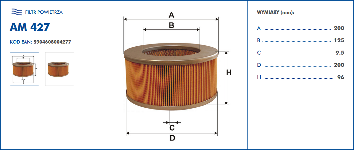

Серго Орджоникидзе писал(а): Чтобы не трогать кастрюлю, теоретически должен встать фильтр MANN-FILTER C 21146, он же Filtron AM 427.
Пояснить бы ещё, как его крепить.. В "кастрюльку" с леской не впихнуть - диаметр кастрюльки маловат. А если вместо кастрюльки - получаем щель между фильтром и отверстием в крышке "головы чужого": отверстие где-то 21 см., а фильтр 20 см.
