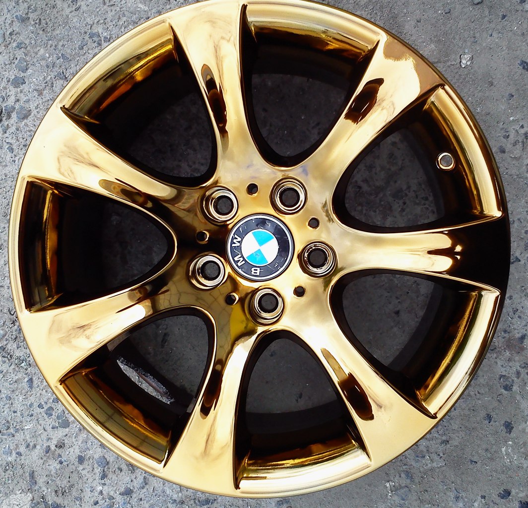

Дружище, уже можно не плакать, теперь есть возможность сделать прочное хромированное покрытие на всех деталях, которые можно подвергнуть нагреву в 180 гр цельсия. притом в любой цвет радуги) :nice:
Вот пример.

Unibrait писал(а):Дружище, уже можно не плакать, теперь есть возможность сделать прочное хромированное покрытие на всех деталях, которые можно подвергнуть нагреву в 180 гр цельсия. притом в любой цвет радуги) :nice:
КАКИМ МЕТОДОМ?
