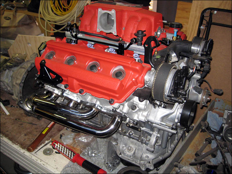

красные бошки 1uzfe с американского сайта
блин, мне предложили с цельсиора 95 года мотор+акпп+коса+моск за 43р. прям в нашем городе
-- Ср апр 17, 2013 23:40 pm --
читалово http://www.lextreme.com/1uzfe_info.html

Re: 1UZ и его модификации в Волгах
если контракт - за такие деньги бери.
узет без ввти больше годится для раздувания улитками - дешевле обеспечение и настройка
а так у ввти все лучше, ступеней акпп больше, нет распределителя, больше момента равномерно во всем диапазоне
