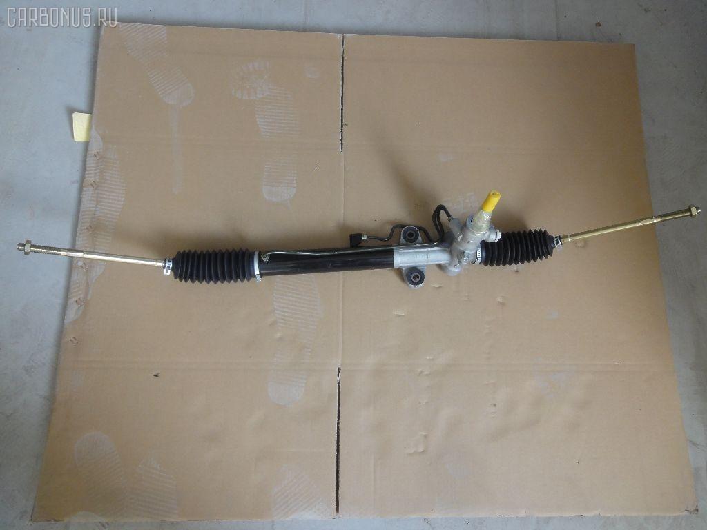

Прикупил рейку с ГУР MITSUBISHI OUTLANDER
Первая примерка с трапецией показала, что нужно укорачивать тяги на рейке.
Полный ход рейки 14см, а у редуктора 20см. Теперь нужно думать дальше...

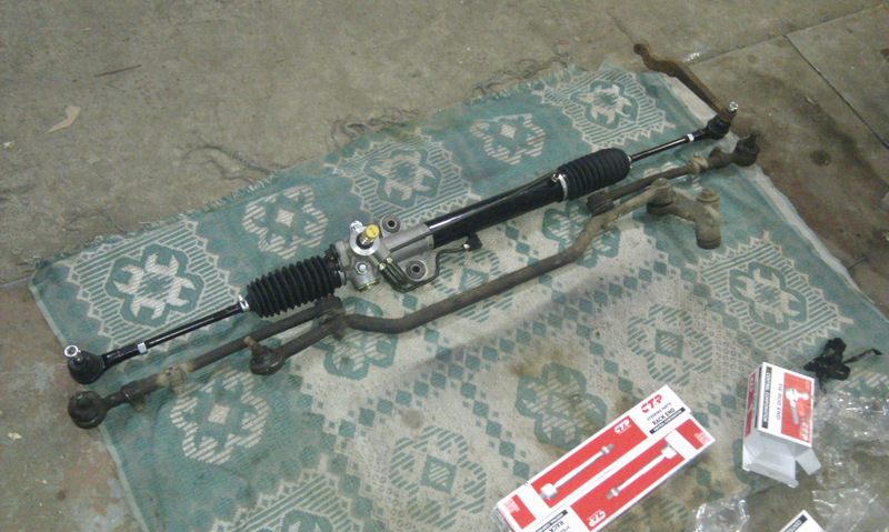

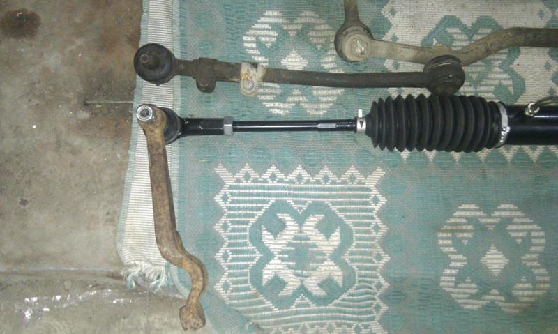

В общем ездил сегодня по магазинам...

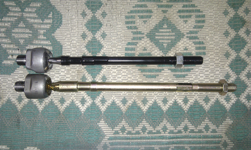

Тяги на рейке оказались длинные и укоротить возможности нет.
Хорошо, что знакомый оказался, иначе фиг бы кто стал искать, примерять, размеры снимать и т.д.
В итоге подобрали тяги на 5-6см короче.
За одно и подобрали наконечники, хорошо что взял с собой сошку поворотного кулака. Теперь и наконечники японские и палец в них по размеру как наш родной.
Совсем удачно получилось! :dance:
теперь ищу левую сошку, т.к. у меня валялась только правая. Если у кого есть предложения, буду признателен.
Сошки нужно будет укорачивать, поэтому хочу подготовить все не разбирая подвеску...
К слову, на сколько их точно нужно укоротить?
По моим расчетам получается, что чтобы не потерять угол поворота, нужно 55мм.
Однако сошки от 3110 с ГУР и без него отличаются на 40мм.
Жду конструктивных предложений :)
Рейка и трапеция
В сборе с сошкой
Старая и новая тяги
Тяги и наконечники
