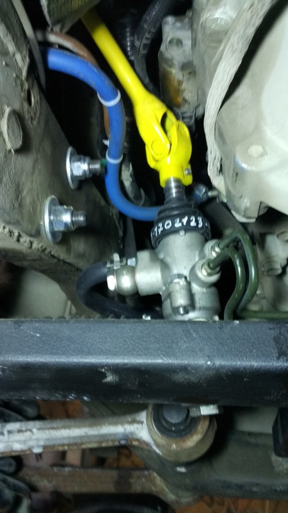

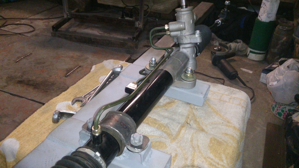

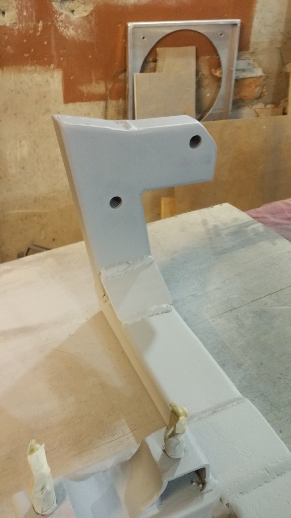

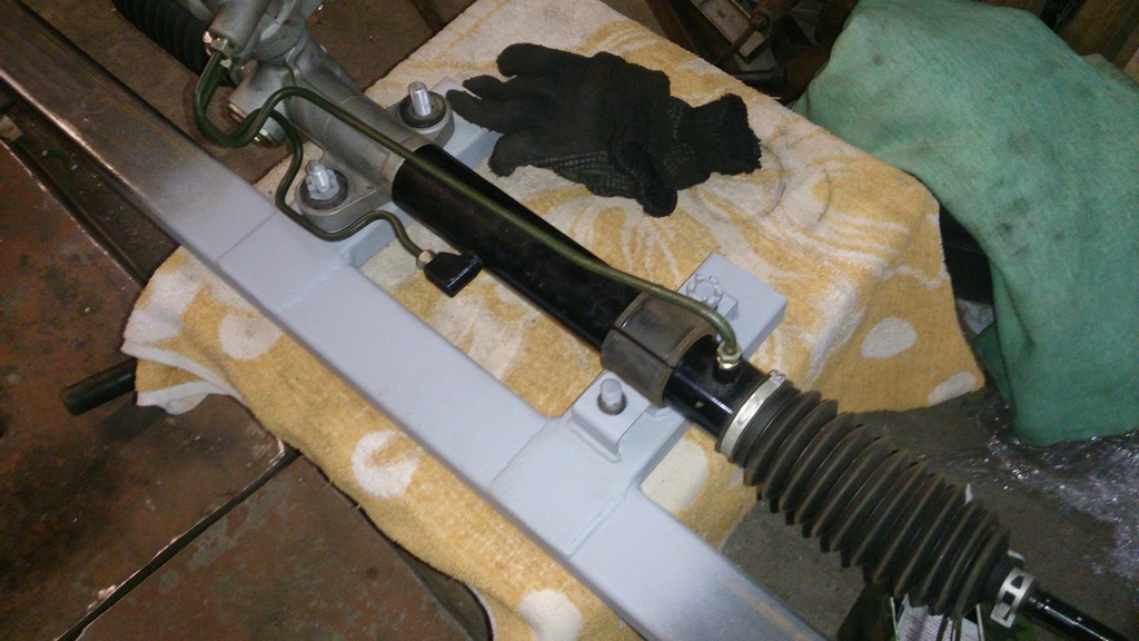

В общем, дошли руки до рейки.
Подрамник готов, окрашен.
Нижний край подрамника размерен вровень с передней балкой. Нигде не торчит. :yahho:
Скоро окончательная установка и подключение к насосу...
-- Вс мар 27, 2016 20:47 pm --
Гидравлику собрал.
Рейка заработала.
Немного фото с результатами

В общем ощущения замечательные. Крутится плавно и достаточно легко.
При резком вращении замечен затык. Вероятно не хватает производительности насоса либо все дело в банджо-фитинге на 14, который я рассверлил на 16 от безысходности - возможно ограничивает поток.

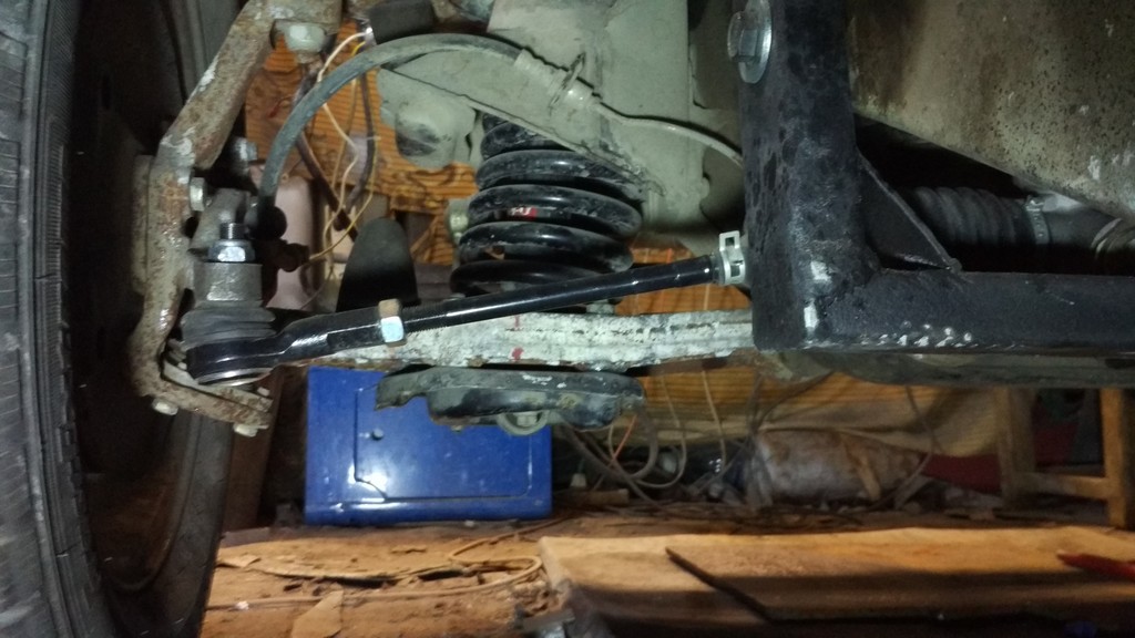

Получился конский угол рулевых тяг - зато подрамник дорогу пилить не будет!
Шаровые не закусывает даже при вывешенной подвеске. Однако ожидается солидное подруливание...
Думаю немного подправить угол изгибом рулевых сошек.

Общий вид подрамника спереди.
Правый край подрамника. Крепление на место маятника.
Левый край подрамника. Крепление на передние два отверстия от крепежа редуктора.
Вид слева.
Задул антигравием

На полу отлично рулится :lol: , но надо будет сошки править немного - углы великоватые получились у тяг...
