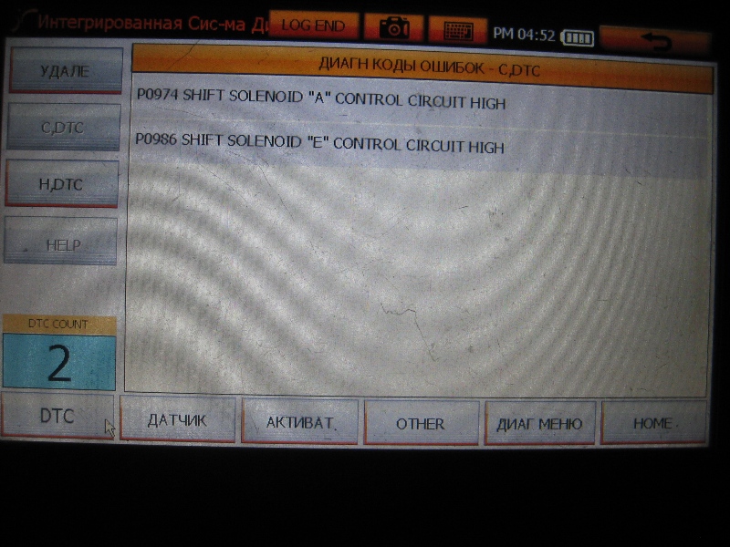

Вот тебе задача "первого уровня сложности", то есть достаточно простенькая.

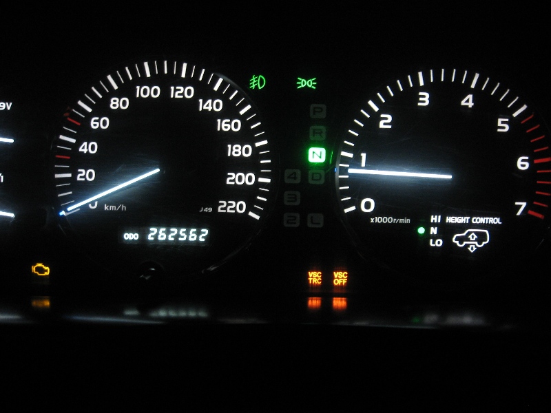

Загорается у тебя на щитке приборов несколько лампочек.
Ты дотягиваешь машину до ближайшей деревни. И, (о чудо!), там оказывается в наличии диагност и недилерский сканер, который "видит" Toyota.
Да, подскажу, машинка TLC 2003 года. То есть, в меру не старая, "самое то, что надо".
Ваше решение, сударь?

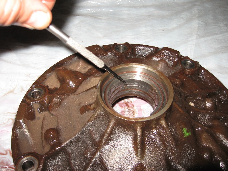

По трассе у тебя нагрев->перегрев гидротрансформатора.
И первая точка, которая это "терпит" - втулка масляного насоса. Которую, при хорошем перегреве, может и "крутануть".
