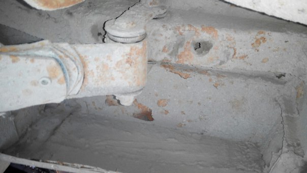

Собственно сгнил кажись лонжерон задний правый...
Кузов честно говоря на троечку...
Возможна ли самостоятельная замена этих лонжеронов?
Собственно в гараже есть все оборудование, сварочник MMA/MIG/TIG, баллон аргона, и углекислоты для сварки в среде газов... НО нет самого главного - опыта сварщика, но желание сделать самому есть!!!
Лонжероны эти вроде бы продаются...
Так же есть беда с порогом, и это при том что дождь был дня 4 назад
Кароче что то я разочаровываюсь в кузове, именно в несущей конструкции... навесное железо это егунда, а вот лонжероны полы, если варить самому то еще куда ни шло, но если все делать в сервисе...

Лучше менять, но надо вывешивать кузов, чтобы снять усилие на силовую часть.
Легче приварить рядом раму сварную.
Однозначно нужно заниматься.

А можно подробнее про сварную раму, что за рама такая?
Типа вместо лонжеронов?

Да рама такая в любой базе металлопроката имеется.
Приходишь такой и говоришь мне на 2410 внутреннюю раму задка. И в танце гопака махаешь 20 бумажками номиналом в 5000 рублей. Главное не забудь приехать на Волге. :lol: :lol: :lol:
А по сути всё в твоих руках. приподнимаешь тачку за бок на метр и содрав мастику лезешь с картоном, ставишь метки с углами и делаешь из мет. профиля похожие лонжероны, варишь к кузову и делаешь связи с родной силовой.
Крепления рессор усиль. Люди говорят помогает от улётов под встречный грузон.

зачем городить все эти городушки? раз кузов пошел,он будет гнить,это надо вырезать и варить новое железо.
Lomonosov24,если ты к гнилому лонжерону приваришь 3 мм уголок,тебе это не поможет,Потому что кузов изза этого уголка будет расшатываться в другом месте.
эт ладно на мою трудновато кузовное найти железо,но мне пороги сварили из 1.5 мм стали,,наружняя скорлупа,усилитель,задняя стенка такая же,ее не переваривали.
Задние лонжероны из профильной трубы 2 мм стенки.
Так я сейчас машину домкратом поднимаю на переднюю часть порога,у меня поднимается он не только вдоль,но и поперек.
Так что не надо варить всякую херню,когда на Волгу имеется все кузовное железо в магазине.
можно в к примеру усилитель в порогах загнуть из 1.5 самому,вместо стандартного.
faber,и если нету опыта сварки таких конструкций,то лучше не соваться.

Судя по лонжерону, остальному кузову в других местах и скрытых полостях так же не очень здорово. Я бы помыл днище и подкрылки, осмотрел, и трижды бы подумал о целесообразности такого ремонта
