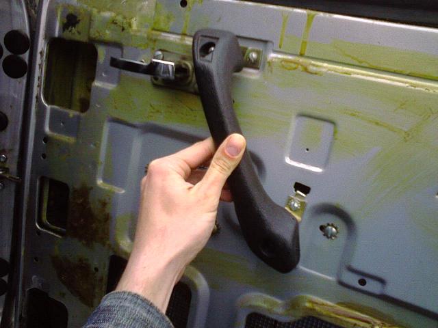

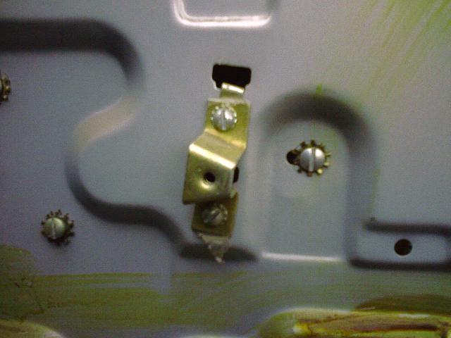

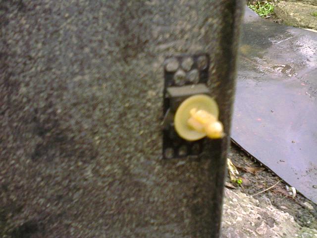

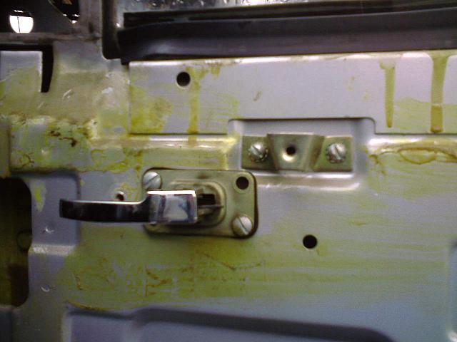

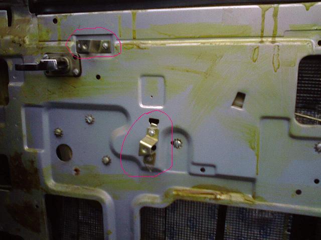

Да ничем не лучше, даже хуже намного, просто на время, пока родные не перетяну по новой хотел поставить от 3110 (они есть халявные). Поставил ЭСП и на родных дырки, да и вообще вид у них плоховатый, надо перетягивать кожзамом. Кстати может фоток кто пришлет красивых дверных карт от 24-ки, что бы сделаны были солидно (если под уровень Чайки, то это вообще высший пилотаж).
Вот обещанные фото. П-образки обвел красным.

михаил с Спасибо, теперь понял. Через неделю самому предстоит такая установка. На перед ЭСП и обшивки от 105.
