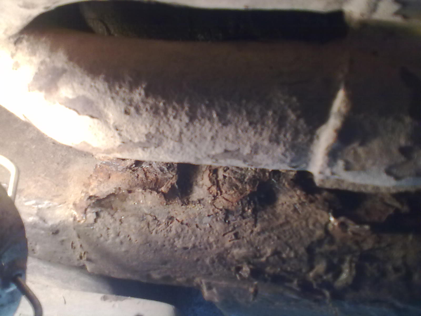

кто сталкивался с такой коррозией????
Сообщение Шетик » Пн май 20, 2013 10:53 am
ну собственно вот место, возможно ли лечение??
Сообщения: 4958
Благодарил (а): 114 раз
Re: кто сталкивался с такой коррозией????
Сообщение СержНовоч » Пн май 20, 2013 11:30 am
Металл там толстый, гниет только внизу, снаружи не видно. Я накладку из 3-ки делал и варил электродом. Потом замазал антикором. А что бы этого не было рецепт один - регулярно мовилить скрытые полости - лонжероны, пороги.
Сообщение Шетик » Пн май 20, 2013 12:21 pm
Еще вопрос, лонжерон передний до какого места под днищем идет целый? Так как ржавчина идет глубоковато((

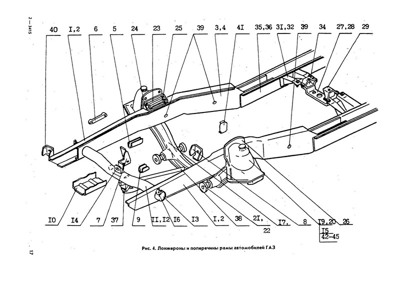

Сообщение aldeen » Пн май 20, 2013 12:28 pm
По картинке все станет ясно)
Сообщение Шетик » Пн май 20, 2013 12:33 pm
Спасибо, так вот проело в месте 35-36 и блин глубоко, наружная оболочка на сколько я понял отошла от самого лонжерона.
Сообщения: 310
Откуда: Ярославль
Сообщение aldeen » Пн май 20, 2013 14:45 pm
Это место часто сгнивает. Ессно, что наилучший вариант - это стапель с переваркой лонжеронов, но стоимость работ будет несопостовима с автомобилем.
А так на время проведения работ исключить перемещения и вычистить всю ржу (а там скорее всего уже труха). Далее вваривать не отдельными накладками, а П-образным профилем с перехлестом места стыка. на лонжеронах. Велика вероятность что передние лонжи могли треснуть в середине между обозначениями 39ой позиции.
Сообщение Шетик » Пн май 20, 2013 19:51 pm
Будем делать. А гниет из-за близкого расположения трубы, чем лучше потом обработать?
Сообщения: 4958
Сообщение СержНовоч » Пн май 20, 2013 21:39 pm
Гниет изнутри, у меня и слева, потом и справа прогнило на стыке деталей.
Сообщение 436 » Пн май 20, 2013 21:44 pm
Шетик писал(а):Будем делать. А гниет из-за близкого расположения трубы, чем лучше потом обработать?
Гниёт в щели между деталями, труба ни при чём. Мне вырезАли труху и варили заплатки на это место, 7 лет прошло, всё ОК!
Сообщение Шетик » Ср май 22, 2013 20:06 pm
Самое интересное, с другой стороны все как новое)) Аналогично у меня и задний лонжерон только на той стороне прогнил))
Сообщение Волганутый » Ср май 22, 2013 21:14 pm
гниет, потому что там центр нагрузки, я так понимаю там висит весь остальной кузов на передней балке
можно купить лонжерон и вырезать из него части которые следует заменить. целиком, думаю, не обязательно
можно просто взять лист металла, вырезать по месту. приварить одну часть и дальше молотком гнуть по месту и приваривать
защищать там сложно что либо, две детали идут в нахлест, при сварке все равно все обгорит а при обработке после сварки сложно что либо туда залить..поэтому лучше просто делать усилиние
Вот такие вот пироги, блин
Сообщение lexa332 » Пт сен 27, 2013 19:21 pm
Провар мне нравится:-). Было тоже такое дело, всю сторону поднимали с другом равномерно , рпзобрали салон, целиком высврлили этот элемент в местах точечной сварки и заменили новым изнутри обработав пушечным салом и не торопясь его проваривали дабы не заливать на места сварки пушечное сало. После все это хохяйство обработади и покрасили, все ок, как новое
Сообщение Alk31029 » Вс сен 29, 2013 13:49 pm
У меня тоже это место подгнившее было, вырезал кусочек, потом с донора вырезал заплату и встык проваривал акуратно. Главное потом все места где металл идет внахлест - зачистить, прогрунтовать, покрасить, нанести герметик шовный, снова грунтануть и снова покрасить, а потом можно мастичить и все будет стоять века. А вообще на горьковском автозаводе чет стеснялись стыки герметиком покрывать. Была у меня копеечка 71 года, так там все швы сварные на днище пластизольной мастикой были замазаны, не герметик конечно, но всеже...
