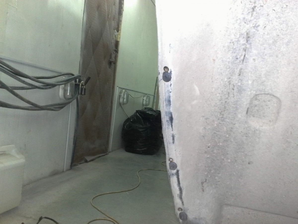

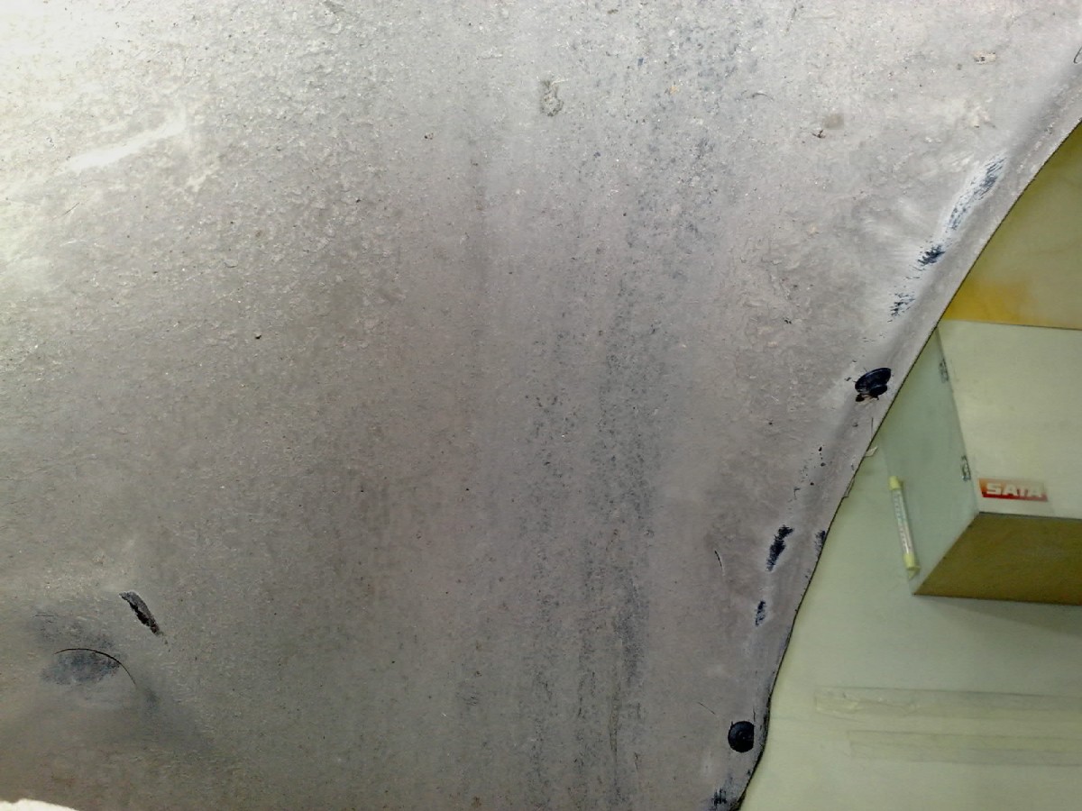

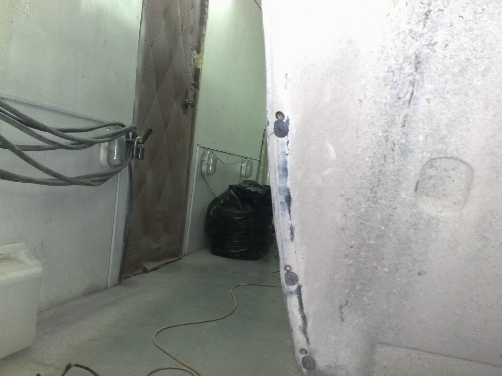

Доброго всем дня!
Всем известен способ крепления подкрылков саморезами, вокруг которых с годами начинает расползаться ржавчина, как ни мажь их. А пробовал ли кто-нибудь альтернативные способы, может пластиковые пистоны какие? В принципе, в магазинах можно найти, но будут ли держать нормально наш громадный тяжёлый подкрылок (особенно передний)? Подельтесь опытом, если делали.
Или вообще срезать край подкрылка и засунуть его на отботровку (как на 105-й), а саму отбортовку обработать жидкими подкрылками? (это я сейчас думаю) Блин, тогда прикрутить его не к чему будет.... Дозрел до замены передних крыльев, и, глядя на то, что стало со старыми, неохота их саморезами тыкать.

TANKER, вот и я запланировал насверлить заранее отверстий, чтобы их закрасить - и в сомнениях. Можно, конечно, и насверлить, в конце концов подкрылком закроются, даже если и не выйдет из затеи ничего. Но очень хочется от саморезов уйти. А какого диаметра пистоны были, может тонкие просто? Держал (и ломал) в руках пистоны диаметром 8 мм - сука крепкие! хрен вырвет, но такие большие отверстия сверлить в крыльях как-то стремновато. Крылья лежат, маляр ждёт, я торможу.

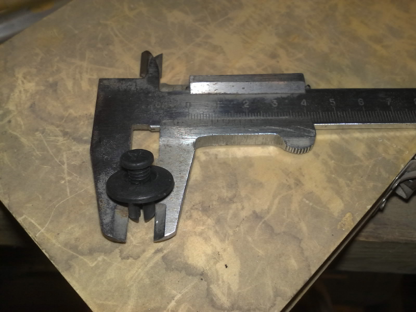

Пластиковые клипсы 8 мм от узкоглазых. Сверли смело дыры, вечером фото скину.

Я уже утром набрался смелости и насверлил! Осталось выбрать клипсы, восьмёрки. Но за это я не переживаю, их много, размер ходовой.

Простите, замотался.

Ну да, что-то подобное куплю.

Есть разные пистоны. Одни раскрываются через 3 мм от шляпы, другие сразу. Ставил те, что сразу, именно из соображений притягивания к крылу. Притягивают нормально.
