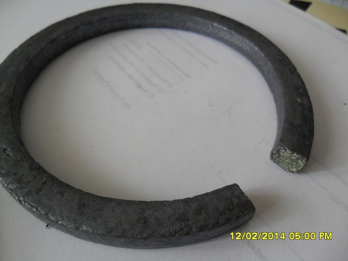

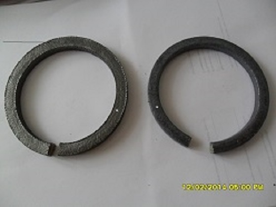

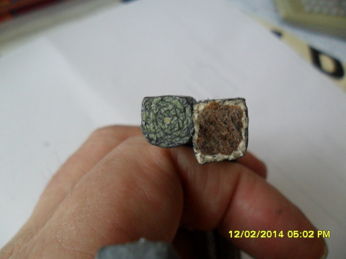

Вот так получилось прикупил две сальниковых набивки.
Обои Виктор Рейнз. Скажем взял для сравнения.
И точно они разные. Кто ставил такие или видел, что лучше поставить.
Одна из них плотная и как бы из одного материала сделана,
Вторая более рыхлая, мягкая и внутри коричневые волокна.
И диаметр у них разный. Как определить что левак или не левак?
И что посоветуете поставить для надёжности?
Все спс!
Вот левая более рыхлая и больше диаметром. Правая плотная.

Вот их срезы, коричневый рыхлый, серый плотный

TANKER
Правая похожа на оригинал.
Re: Вопросы по капиталке движка 24Д
Добавлено: Пт фев 14, 2014 12:36 pm
Tixomir
В каждом городе России своя мерсовская набивка. :nice:
У нас продают как на первом фото слева но с тонкой сердцевиной зелёного цвета, всегда её беру нареканий нет держит даже "зализыный" вал без насечки.
А так очень много аналогов.

Так что поставить лучше? :dnk:
То что вы говорите это с коричневой сердцевиной?
Она кстати и более мягкая.
